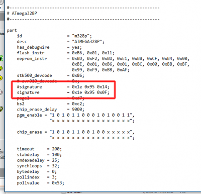

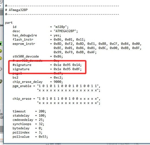

If you are using the P-PU version of the MCU, avrdude will complain about mismatched signature.
You will need to open avrdude.conf and edit is as shown in the attachment.
This replaces the signature, with one matching the P-PU suffix.

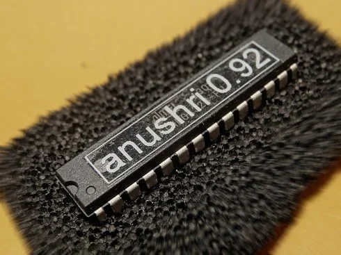

Ok, also ich hab nochmal nachgefragt. Der Bootloader ist da mit drauf. Man muss wirklich "nur" das Hexfile brennen.
... PM mal deine Adresse...
So, Brief eben in den Kasten geworfen, sollte dann morgen bei dir sein.
