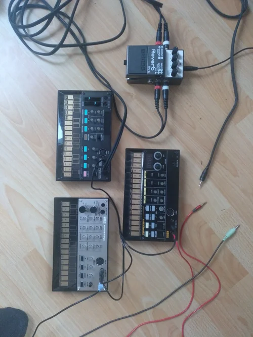

Hi,
Ich bin Anfänger was synths angeht, bisher habe ich nur Gitarren gespielt, da war alles immer in Mono und easy zu verkabeln.
Mein problem: ich habe drei korg volcas (Beats,Keys,FM). Am FM oder Keys hängt ein boss rv-6 reverb Pedal. Ich will alle drei ausgänge zusammenmixen um mit Kopfhörer daheim zu üben. Jetzt will ich mir den bastl Dude bestellen (http://www.bastl-instruments.com/instruments/dude/)
Das ist ja nun aber ein Mono Mixer. Aus den volcas kommen Mono Signale aus stereooutputs (?), Sollte eigtl kein Problem sein (nutzen ja inzwischen einige für die volcas). Nur mein rv-6 konvertiert das Mono Signal zu stereo! Kann ich das Kabel aus dem rv6 trotzdem in einen Mono Mixer wie den Dude stecken und loslegen?! Oder Brauch ich was spezielles. Hänge ein Bild von meinem Equipment an.
Bitte um Hilfe, diese stereo/Mono Problematik ist ein brainfuck für mich...
Danke

Hab mir gerade mal die Anleitung vom RV-6 angeschaut. Sehr gut, man kann ihn als Send-Effekt einsetzen. Idealer Weise baust Du die Volkas und das RV-6 am 1002 wie folgt zusammen:
- die drei Volcas per Y-Kabel (3,5 mm Stereo auf 2x6,3 mm Mono) in die Inputs 3/4, 5/6 und 7/8
- das RV-6 mit einem 6,3 mm Mono Kabel vom FX-Send in Input B(!) vom RV-6 - B ist wichtig, nur dann arbeitet es als Sendeffekt!
- vom RV-6 mit zwei 6,3 mm Mono Kabeln in Input 9/10
Dann hast Du sie perfekt verkabelt. ;-)

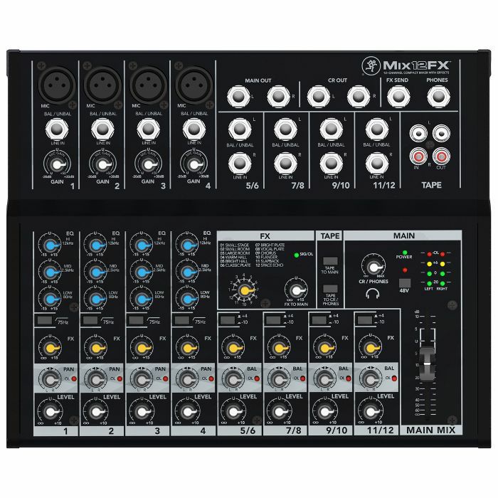

Ich hab z.B. den Mix8 und der ist voll ok. Die Kompaktmixer nehmen sich alle nicht viel. Der Mix12 hat im Prinzip die gleiche Ausstattung wie der 1002, aber zusätzlich ein internes Effektgerät und zwei Monokanäle mehr. Die Verkabelung kannst du genauso machen wie ich oben für den 1002 beschrieben habe.
Das man einen Stereoinput für den FX-Return opfern muss finde ich ok. Oder man nimmt zwei Mono-Ins dafür und pant die L und R. Das wäre sogar besser, weil man dann mit dem EQ hart die Bässe aus dem Return nehmen kann - etwas weniger Matschepampe.
