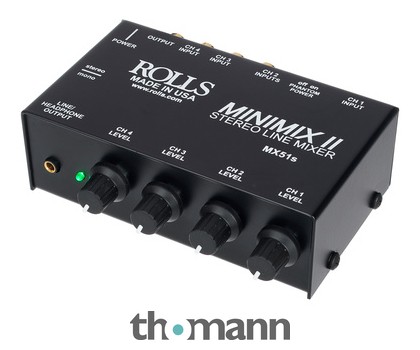

Suche Stereo Line Mixer
Ich suche einen Stereo Line Mixer mit mindestens vier Stereo-Eingängen.
Die Auswahl ist ja leider nicht sehr gross, die Qualität mitunter unterirdisch.
Ich habe den hier bei Thomann gefunden:
Hat jemand diesen im Einsatz und kann was dazu sagen?
Oder Alternativen?
Danke!
Edit: Sehe gerade der hat nur drei Stereo-Eingänge.
Der Rolls MX44Pro hat vier Eingänge aber 144 Euro ?
die bewertungen sind doch nicht schlecht..?

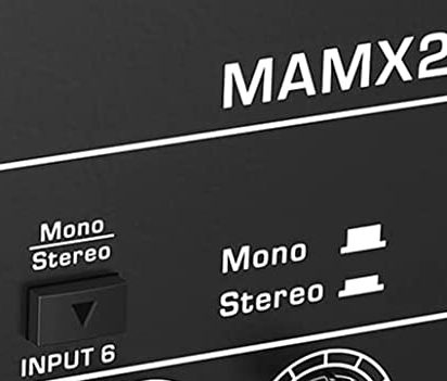

Ich kann die Moukey-Minimixer auch empfehlen, ich hatte den 4er mal hier. Ist halt China-Ware: Dünnes Blech, falscher Aufdruck auf dem Gehäuse (Mono/Stereo-Umschaltung ist genau umgekehrt wie aufgedruckt) und eine Bedienungsanleitung zum Totlachen. Die Audioqualität, die Buchsen und die Potis sind aber voll in Ordnung.
Es gibt sie übrigens auch in einer 8-Kanal-Version, die derzeit aber nicht lieferbar ist.
Gedrückt = Stereo, so interpretiere ich das auch ;-). Bei meinem MAMX1 war die Wirkung jedenfalls umgekehrt. Der erste Kanal war defekt, daher hab ich ihn damals zurückgeschickt. Vielleicht war das auch eine Nebenwirkung des Defekts.
Sorry aber dagegen, dass die in einer frühen Charge gemerkt haben, ups der Aufdruck ist falsch, und dann statt den Aufdruck zu ändern die Schaltung umkonstruieren, würde ich glatt einen Hunni wetten.
Dann schon eher deine andere Vermutung.
