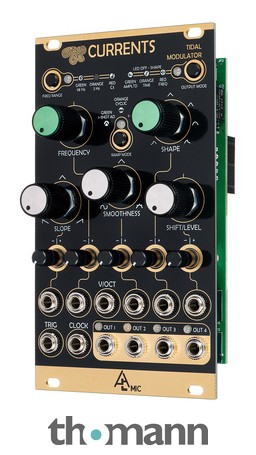

Ein Modul, wo quasi schon ein VCA mit drin wäre, ist der Mutable Instruments Tides bzw. die aktuelle erhältlichen Nachbauten. Das ist genau darauf spezialisiert, daß bei einer Änderung der Kurvenform die Frequenz stabil bleibt. Was auch im Audiobereich funktioniert. Dadurch ist das Tides auch ein toller Oszillator. Ist nebenbei noch clockbar und kann PLL. Die vier Ausgänge machen das Modul noch flexibler und ganz pervers wirds, wenn man die Ausgänge wieder zurück auf Modulationseingänge patcht. Lässt sich aber auch ganz einfach als AD / ASR Envelope benutzen.
Einer der Clones wäre z.B. das After Later Audio Currents.
M.i.a.u.: Rolo

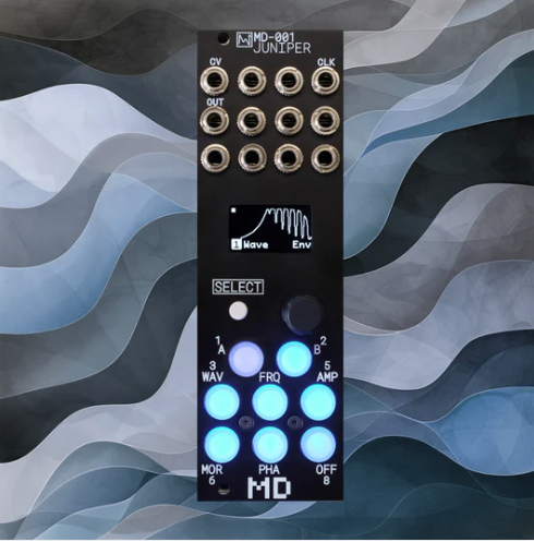

Changelog (!)
8 LFOs, alles nur erdenkliche machbar inkl snapshots!
M.i.a.u.: MvKeinen und Rolo

Der Witz beim LFO des MS20 ist, dass sie die Frequenz sich nicht ändert, wenn man die Flankensteilheit verändert.
Und genau das machen Mutable Instrumenst Tides / After Later Audio Currents auch. Überblenden von fallendem Saw zu Dreick zu ansteigendem Saw, dabei bleicht die Frequenz stabil.
Zusätzlich kann man mit dem Smoothness Poti die Schwingung filtern (Poti zwischen Mitte und links) oder einen Wavefolder anwenden (Poti zwischen Mitte und rechts). Mit dem Shape Poti kann man die Schwingung auch noch zwischen linear, exponentiell und sinusförmig überblenden.
Modulationseingänge für das ganze Gedöns gibts auch noch.
