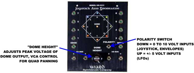

Wiard JAG
  • #80
Max schrieb:
Man baut so einen Quadratur-LFO ein, der gleichzeitig sin, cos und die invertierten Funktionen ausgibt (z.B. Doepfer 143-9).
Dann müsste man jetzt Hern Doepfer davon überzeugen, dass da ein verborgener Schatz vorhanden ist, den es nun gilt zu heben. Steueroszillator, 4-fach VCA, Joysticks mit demontierbarer Rückstellfeder - alles vorhanden. Es müsste nur noch nach den Vorgaben von oben ergänzt zu einem fertigen Produkt zusammengesetzt werden. Die Diskussionstiefe und Intensität lassen vermuten, dass alleine hier unter den Hardcore Modulisten und Synthetikern genügend Interessenten vorhanden sind, was ein solches Projekt rechfertigt.
