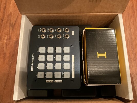

…ich hab‘ hier so ein (nicht ausgepacktes, unbenutzes) Gerät liegen, welches unter anderem die Funktion von ‚Metronome Patterns‘ anbietet - damit ließe sich eine Menge in Richtung Shuffle und Swing machen:
Ich habe mir ein paar Videos angeschaut und werde nicht ganz schlau, ob sich dass dann auch auf die clock auswirkt?!
  • #26
…so wie ich verstanden habe: ja - allerdings hatte ich noch keine Zeit das Ding zu benutzen oder auch die Anleitung zu lesen; es gab wohl letzte (oder vorletzte?) Woche ein großes Firmware-Update welches ich leider auch noch nicht aufspielen konnte…
…insofern kann ich leider keine Praxis-Erfahrung weitergeben…
…es gibt allerdings bei Gearslu(…) - öhm? - Gearspace einen großen thread dazu…
