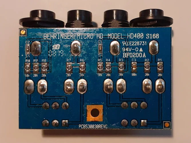

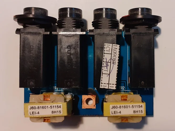

Bevor ich den HD400 zugeschraubt habe, habe ich mit dem Handy ein paar Bilder gemacht ...
Die Werte für R1 bis R10 und C1 bis C3 stimmen mit dem Schaltplan von oben überein.
M.i.a.u.: fanwander, qwertz123 und cyberhorst

In der ART CleanBOX II sind die guten alten Widerstände drin, wie ich sie noch kenne bzw. noch selber gelötet habe. Die Trafos sehen auch irgendwie solider aus als die von Behringer. Die ART CleanBOX II muss bei guter Verstärkung besseren Sound haben. Die Behringer könnte bei schwachen Signalen Vorteile haben, weil die Komponenten auch eher schwach aussehen. :P
  • #69
die Trafoanordnung bei Behringer ist ja nun nicht so dolle, die Magnetfelder werden bei den kleinen Spannungen nicht allzu groß sein aber
wenn schon nicht aktiv rauschen kann dann solls doch wenigstens gegenseitig induzieren
