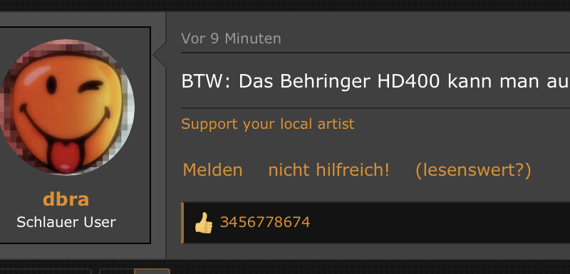

BTW: Das Behringer HD400 kann man auch als Desymmetrierer verwenden.. Wird so 27 Euro kosten.
Hier ist der Schaltplan von der kleinen Wunderbüchse.
file.php
Wenn man es wie von @dbra beschrieben beschaltet, macht es genau das gewünschte. Einzig die Kabel müssen passen, es hat halt kein XLR.

Ist ja seltsam. Sicher, dass es der HD400 von Behringer ist? Ich kann mich an keine Widerstände oder den Kondensator erinnern. Kann bitte jemand den HD400 aufmachen und sich die Platine von beiden Seiten anschauen? :mrgreen:
Ich hab gerade vier HD400 bestellt, die mach ich dann mal auf.
Ich habe einen HD400 gerade (wieder) aufgeschraubt. Die R's und C's sind so winzig klein inkl. winzig kleiner Beschriftung. Das alles hatte ich bei erstem Aufschrauben gar nicht gesehen. :selfhammer:
