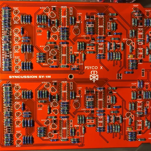

Hier mal ein Bild einer SY-1M Pcb (von 2)
Es sind ca. 35 SMD Bauteile im SOT323 Format zu verlöten.

Ach du kacke.. und ich dachte der SY-1M wäre recht straight-forward und einfach. Aber da hören meine Skills dann auch schon auf bzw. ich habe überhaupt nicht das richtige Equipment um SMD zu löten -.- ...schade!
du brauchst kein besonderes equipment dafuer. ausser vielleicht ne pinzette, um die bauteile zu platzieren. ansonsten ist das (wenn es nicht allzu winzig wird, was hier nicht der fall zu sein scheint) auch nicht so viel schwieriger als thru-hole.

Ich persönlich rate dringend Anfängern ab das SOT-323 Format zu löten.
Schon gar nicht ohne gutes Werkzeug,
im schlimmsten Fall zerstört man die Pads oder traces.
Ich kann aber anbieten gegen eine kleine Unkostenpauschale die SMD Bauteile einzulöten.

Ich glaube, da ist ein Schreibfehler drin: Die BCM847 und BCM857 sind gemäß satindas' Build Document and Bill of Materials nicht SOT-323, sondern SOT-457, davon insgesamt 26 Stück (18 * BCM847 und 8 * BCM857). Dazu dann noch ein paar SMD-Kondensatoren.
Wenn man auf die Mouser-Links klickt, kommt man auch auf die entsprechenden Bauteile.
Nur mal so zur Beruhigung ;-).

Ich glaube und hoffe, dass sich die Frage eh gar nicht mehr stellt, nachdem satindas ja angekündigt hat, den noch zu verschickenden Kits die fraglichen Bauteile im SOT-457 beizupacken :D.
woher hast du diese info? im muff-thread finde ich sie gerade nicht.
was sind hier ueberhaupt die 'fraglichen teile' - die von bodo erwaehnten BCM847 und BCM857? oder alle smt-teile, also auch die kondensatoren?
die sollen jetzt bei den kits schon beiliegen?? :denk:
im offiziellen mouser-warenkorb sind sie immer noch drin...
[edit:] ah, hab deinen verweis auf die vermeintliche quelle weiter oben gefunden. aber das scheint ein missverstaendnis zu sein: stindas kuendigt da nicht an, die dinger einfach beizupacken, sondern selbst welche in seinem webshop zum kauf anzubieten:
"I'll stock up and add them to the website. They'll be available at cost (15p each) + shipping."
aber das ist ja nicht mehr noetig, ist ja mittlerweile alles bei mouser wieder zu haben...[/edit]
[mehr edit:] hm nee, da hab ich mich wohl verguckt, BCM857 ist bei mouser immer noch nicht lieferbar. aber auf der psycox-seite finde ich sie auch nicht...[/edit]
[und ein letztes mal edit:] gerade hat mir simon bestaetigt, dass er die BCM857 tatsaechlich gratis beigeben, und nicht wie bei muffwiggler zunaechst geschrieben in seinem webshop zum verkauf anbieten wird...[/edit]
Aus dem Build Document. Hab ich aber auch geschrieben ;-):
Die BCM847 und BCM857 sind gemäß satindas' Build Document and Bill of Materials nicht SOT-323, sondern SOT-457 [...]
Nur die BCM847/857. Die Kondensatoren sind eh eher unkritisch.
[...]stindas kuendigt da nicht an, die dinger einfach beizupacken[...]
Doch ;-). Siehe sein übernächstes Post nach dem von Dir zitierten:
"All kits remaining to be shipped will now include the BCM857’s
I was going to make them available to buy through the website but that doesn’t really make it any easier for anyone; including myself."
Quelle: https://www.muffwiggler.com/forum/viewtopic.php?p=2828397#2828397
