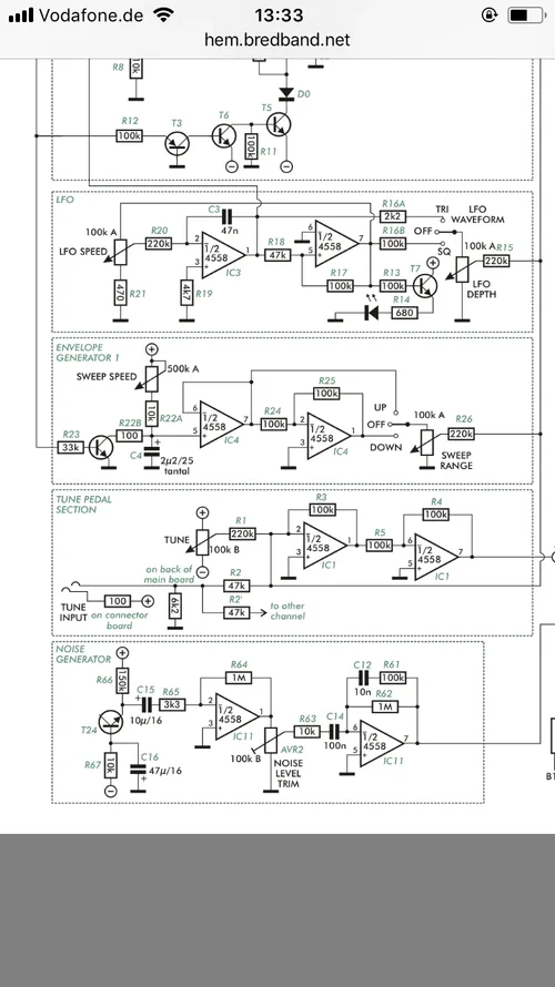

ich hänge mal den plan an. damit ist es einfacher zu definieren

naja, das haben ja schon etliche probiert. der tauschtipp kommt ja nicht aus dem nichts, sondern ist ja schon eine reaktion darauf, dass der pegel bei den urspruenglich vorgesehenen 10k anscheinend deutlich zu niedrig ausfaellt...

ich warte noch auf meine platinen. wenn sie da sind, und ich dazu komme, das aufzubauen, helfe ich gern bei der fehlersuche.
ich hab aber leider selbst so gut wie keine ahnung von elektronik, wuerde dann also sehr genaue anweisungen brauchen. ein oszilloskop hab ich aber da, und wenn ich dabei was lernen kann, mach ich gern mit...
waer hilfreich, wenn du schon mal ein paar tipps geben koenntest, ob und wie ich die fehlersuche beim aufbau ggf schon vorbereiten koennte, also r63 sockeln ist ja zb schon ein guter tipp zur vorbereitung der fehlersuche...
[edit:] welcher ist denn der rauchtransistor? q24? also den dann auch schon mal sockeln, um rumprobieren zu koennen?
  • #72
ok, also dann werde ich beim aufbauen mal q24, r63 und r64 sockeln, um die ggf. leichter tauschen zu koennen.
(wobei ich meine mitbekommen zu haben, dass die allgemeine erklaerung fuer den r63-tausch ist, dass das einfach ein fehler im schaltplan sei, dass 1k der richtige wert sei und bei echten syncussions auch schon drin gewesen sei. aber das ist mti blick auf die schaltung aus deiner sicht unglaubwuerdig, ja?)

R151 und auf der anderen Voice entsprechend der Widerstand welcher direkt zum Tantal geht.
Ist für die Aufladung des EG caps.
Hab gestern lange mit Simon geschrieben, er hat es mit 1K und 100R simuliert, macht keinen Unterschied.
Da ich bei mir auch keinen Unterschied festgestellt habe, haben wir uns entschlossen das erstmal so zu lassen,
Da sonst viele ihre Geräte wieder auseinander bauen obwohl es nicht notwendig ist.
  • #77

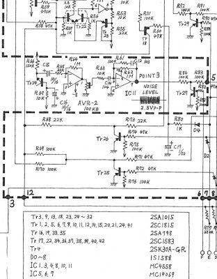

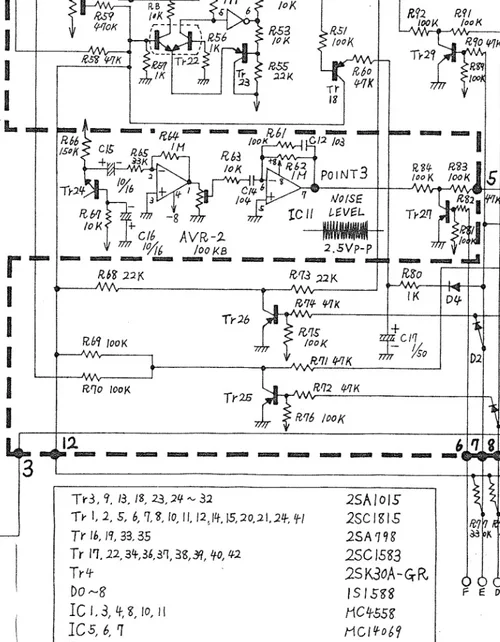

Siehe Bild..
Das ist vom Original mit dem 2SC1815
TR24.
Das andere ist vom Bergofon.

  • #78
Ich hab noch 2 Sy1m hier und werde heute oder morgen ein 2SC1815 ausprobieren und ggfs. den Rest anpassen.
Das Problem was ich sehe ist, dass die Hersteller diese meistens selektiert haben, vor allem Roland beim 808 ;)

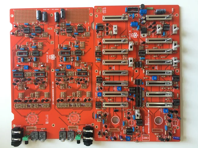

ja die 2x 100R waren bei mir auch übring. ansonsten hat alles gepasst. außer noch die 3 100k die übrig sind.
aber ich glaub wirklich da hat Mouser einfach 3 Stück zuviel eingepackt. Kann schonmal passieren wenn mal 100 Stück abzählt.
Ich bin jetzt soweit auch durch. Muss nur noch morgen die Steckverbindungen anbringen.

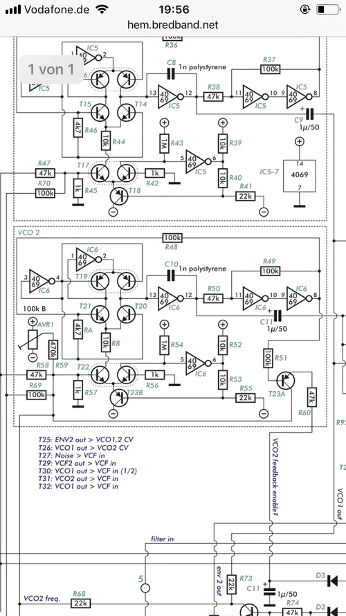

Du hast leider bei dem VCOs 4069er (4)
1nF Film genommen statt C0g or styroflex,polypropylene.
Kann sein das du Probleme mit dem timing bekommst.
  • #84

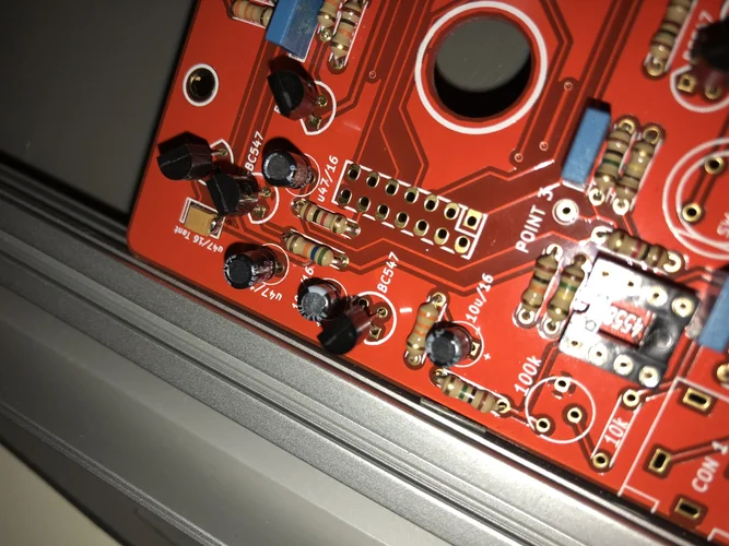

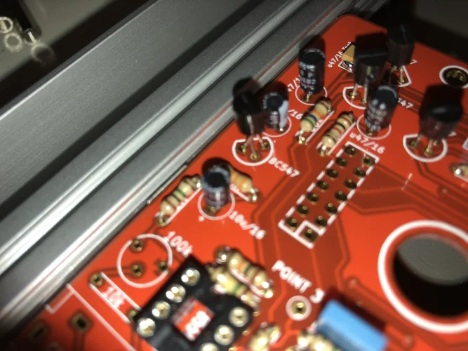

Q24 pinout ist beim BC547 richtig.
Hab jetzt mal ein 2SC1815 drin, natürlich angepasste pinout.
Kann dann hoffentlich morgen mehr dazu sagen.
  • #85
Dann stellt sich mir die Frage warum im Original ein Styroflex ist.
  • #87
Hab jetzt mal den SC1815 mit 10k Widerstand dran, läuft.
Muss heute Abend mal einen direkten Vergleich machen.
