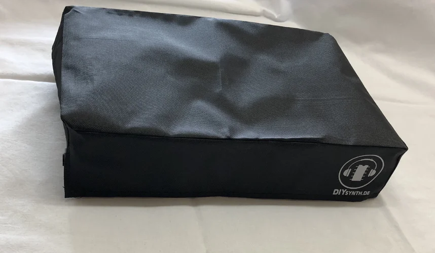

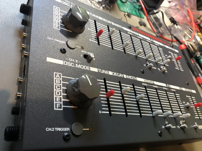

  • #143

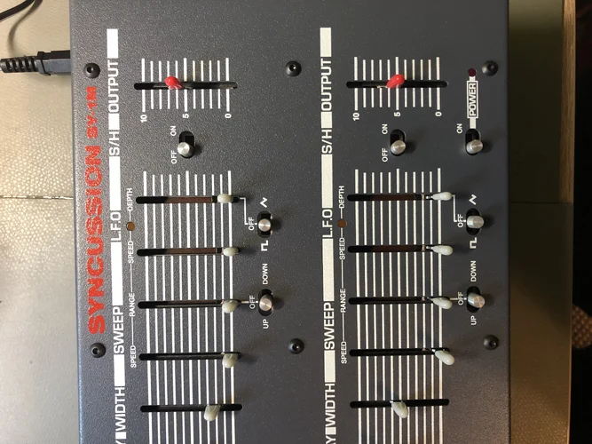

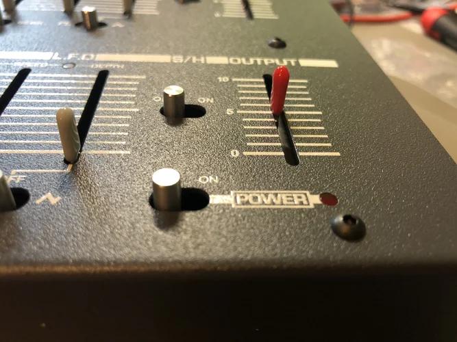

Graue Taster, flache orangene LEDs bis auf die Power LED

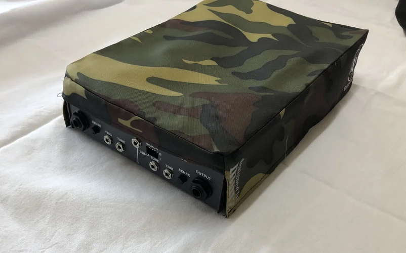

  • #145

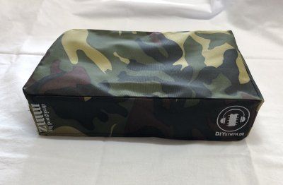

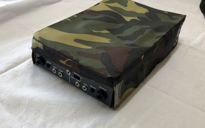

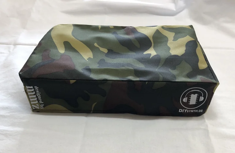

Hier nochmal paar Anregungen.
