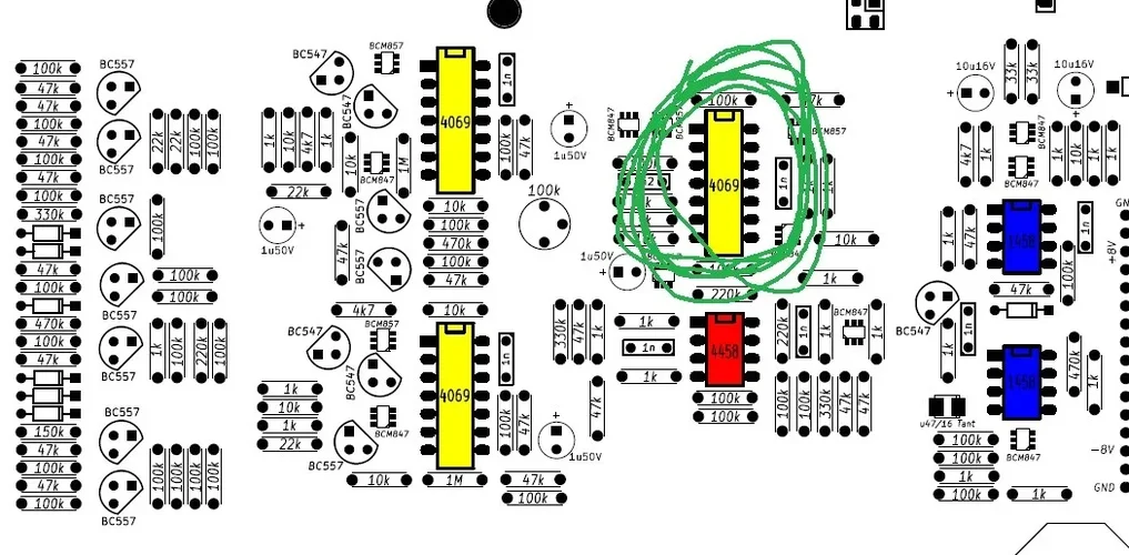

Allerdings hat auch meine das bei MW erwähnte Problem, dass Channel 2 deutlich leiser tönt als Channel 1. Sämtliche Fader reagieren aber normal, nur isses halt insgesamt zu leise (und evtl. etwas "grisselig", aber das will ich nicht beschwören). Oszi-Abgriff an den Messpunkten zur VCO-Kalibrierung ("point 1" und "point 2") ist bei beiden Kanälen identisch und schaut sauber aus.
Bei dem betreffenden o.g. MW-Bastler war dann anscheinend einer der CD4069 nicht in Ordnung. Kann man aus meiner o.g. Beschreibung eine Vermutung ableiten, welcher es am wahrscheinlichsten ist, um ggf. die Suche kurz zu halten?

Ich dachte mir was in Richtung "Sounderzeugung scheint ja im Wesentlichen zu funzen, und meistens entwerfen und bauen die Leute von links nach rechts - also mal als erstes den 4069 ganz rechts tauschen (hatte zum Glück noch einen vorrätig)...
Und *Bingo!". Im ersten Versuch den "Übeltäter" entdeckt und getauscht. Dann noch den MIDI-Chip reingesetzt, MIDI/oct kalibriert und zugemacht.
