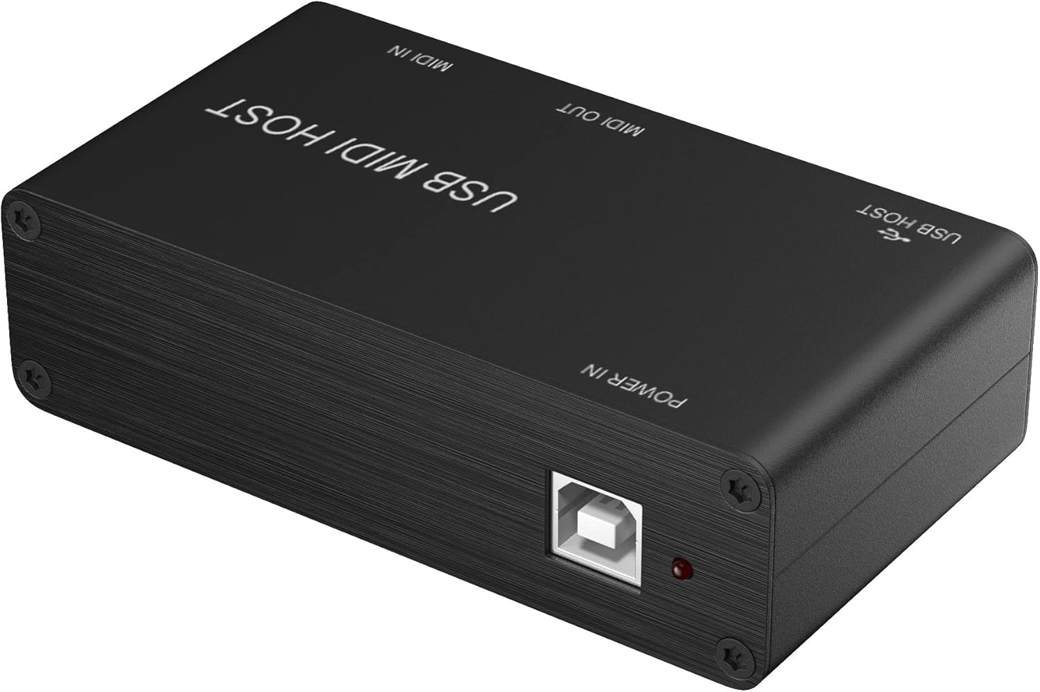

DigitalLife USB MIDI Host Box (5-PIN, 1 Ein-/1-Ausgang, UMH-10) aktuell für €58,99 kommt ohne Netzteil, aber sowas hat man normalerweise ja rumfliegen. Nutze ich um eine USB Keyboard mit dem SH-4d zu verbinden, bekommt sein Strom dann von 'ner Powerbank.
https://www.amazon.de/gp/product/B08CZGTP41/
An einem Hub standalone geht das nicht.
Dazu bräuchtest du einen USB Host.
Ein USB Host ist das, was normalerweise ein PC macht. Es gibt aber auch spezielle (entsprechend eher teure) Midi Interfaces mit USB Host Funktionalität.

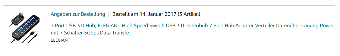

Warum nicht einfach einen USB Hub an einen deiner PC USB Eingänge anschliessen? Kannst ja ein USB Gerät statt am PC am Hub einstecken?
naja ich habe einen USB Hub (den gibt es nicht mehr)
Aber, wie schon gesagt geht das mit synthtribe oder Reason als Beispiel nicht.
Am PC hägen Maus, Tastatur, Interface, X-Touch, Midi Controller, MidiInterface, paar weitere Sachen, auf die ich gerade nicht komme *hm*
Du brauchst keinen der oben genannten teuren USB-Hosts (solange Du nicht USB-MIDI zu DIN-MIDI wandeln möchtest)! Ein normaler USB-Hub (möglichst aktiv, also mit eigener Stromversorgung) sollte ausreichen. Deiner tut es ja offenbar nicht, also teste einfach mal ein anderes Modell, vielleicht einer von denen hier:

ok, mit einem anderen Hub hat es funktioniert... Windows und USB....
