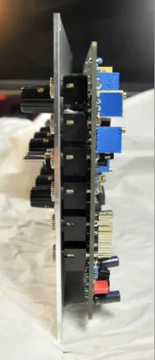

  • #70
Re: Synthesizer Factory (Design: Anyware) Modul -Synth Machi

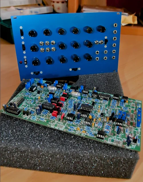

Hi Michael,
wo ich gerade die Platine sehe - kein SMD, super!
Wird die Paltine auch für die Selbstlöter unter uns erhältlich sein? Da keine SMD-Parts benötigt werden, böte sich das ja geradezu an.
Frag mal bei Muffwiggler im DIY-Forum oder auf Electro-music.com, die würden euch die Platinen aus der Hand reissen. Komplette Synthstimmen als DIY für Eurorack sind extremst selten = Marktlücke!
Cheers
Greg
  • #71

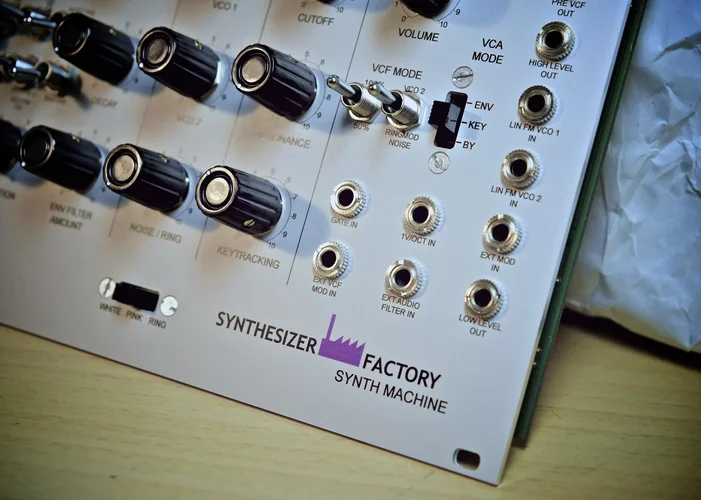

schönes Projekt, nur leider finde ich die Anordnung der Buchsen etwas unglücklich gelöst! Das sollte man wirklich final ändern... Viel Erfolg!

Ja ich verstehe das mit den Buchsen. So wie sie hier zu sehen ist, ist sie noch nicht fertig. Die Platine ist mit den Potis und den Schaltern fest auf der Frontplatte verbaut ! Da wir einen kompletten Synth ohne SMD hier auf dieser Platine haben ist es und war es nicht möglich eine andere Anordnung zu erstellen. Störgeräusche, übersprechen usw. Natürlich könnte man die Platine von den Potis
lösen und eine frei Konfigurierbare Frontplatte erstellen. Kosten- und vor allem Arbeitsmäßig wäre das eine andere Baustelle. Ich muss auch nochmal wiederholen, daß hier die Arbeitszeit (Produktion) so gut wie gar nicht im Verkaufspreis enthalten ist. Mehr geht einfach nicht.
Der Preis von 399,00 Euro wäre dann nicht mehr zu halten und entspräche nicht mehr meiner Firmenphilosophie.
Ich finde die Synth Machine so wie sie jetzt ist genial.

  • #75
Hallo :)

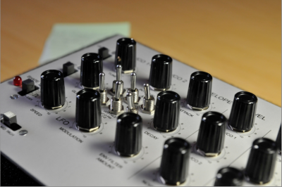

Das Modul ist fertig !
Auf Wunsch kann die Rote LFO LED bei der Bestellung auch in BLAU geändert werden. Kein Problem. :)
Grüsse aus dem Hunsrück !

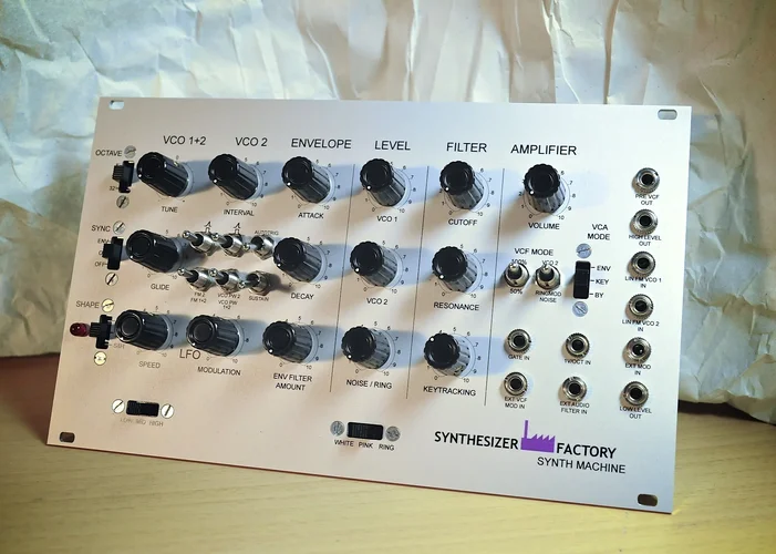

Weiter Bilder !

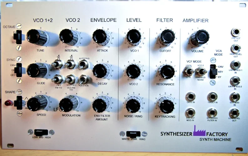

  • #79
Hallo,
ansich ein wirklich schönes und funktionales Design.
Was mir persönlich nicht so gut gefällt ist :
- der fehlende VCA-CV Input (oder ist das der Ext.Mod Input?)
- die sehr weit herausstehende LED (eine flache LED, die bündig mit der Frontplatte abschließt, wäre wesentlich eleganter und kostet dasselbe)
- die Schlitzschrauben gehen garnicht! Sehen aus wie aus dem Baumarkt...bitte nehmt Torx (oder auch Kreuzschlitz), oder ist für die Serienproduktion noch etwas anderes geplant?
Soll auch kein gebashe sein hier, mir gefällt das Modul vor allem klanglich sehr gut!
LG
Greg

MichaelS schrieb:
wirklich ein schönes design, das einzige was mir persönlich noch besser gefallen würde wäre wenn man die schlitzschrauben gegen imbuss oder torx tauschen würde.
damit würde das modul edler erscheinen, das auge kauft doch gerne mit.
ps: vielleicht hab ich was übersehen, aber wofür steht das "low mid high" für lfo? und welches trägersignal hat der ringmodulator, schön wäre da ein sauberer sinus?

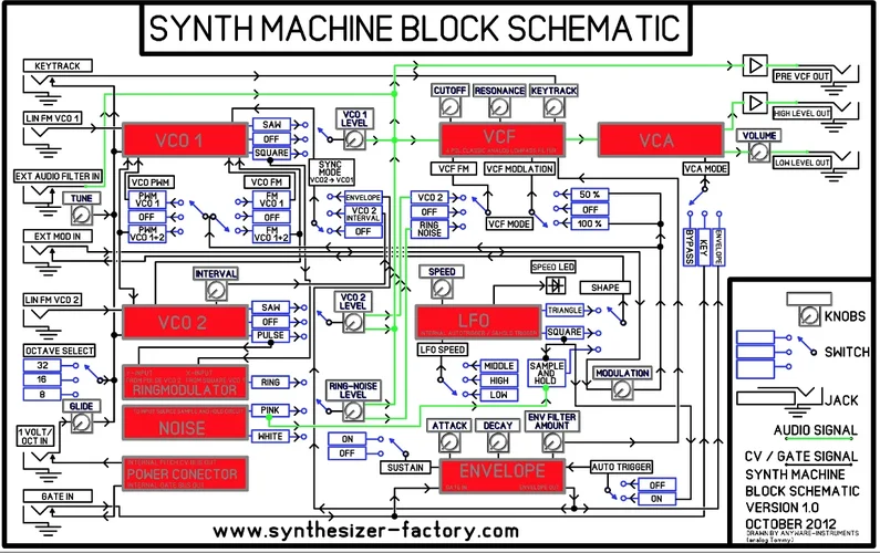

Hier die Schematics zur Synth Machine !

Sieht richtig gut aus.
Ich würde mir nur mehr Steckverbindungen wünschen, etwa pro Schwingungsform / Oszillator, Env Out, LFO out, Noise out, Ringmod I/O etc. Evtl. kann man das ja auch über ein Erweiterungsmodul umsetzen?
