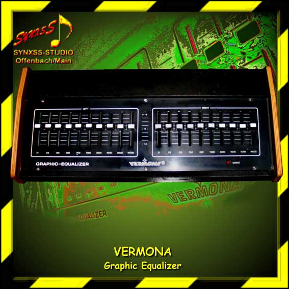

Kleiner Tipp: Der alte Vermona Equalizer ist komplett mit Spulen aufgebaut und völlig unterbewertet, schwergängige Fader, aber unsagbar geiler Klang.

Wenn Du Dich für Schaltungen interessierst, die vom Vermona EQ findest Du im Netz. Das wäre dann mal ein Anfang...
die Dinger werden oft sehr billig angeboten, weil die Leute gar nicht wissen, was sie da tolles haben.
Viele denken auch, das die EQs defekt sind, weil die Fader immer so schwergängig sind, das ist aber normal.
