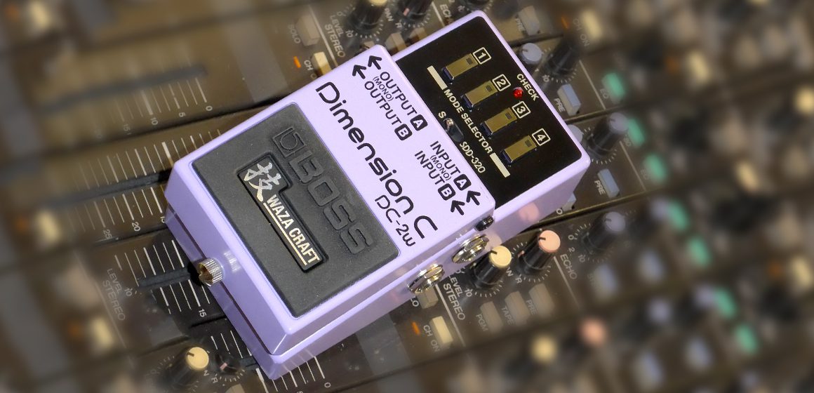

Ich hab mal die Funktionsweise von Chorus anläßlich des DC-2w-Tests in einem Amazona-Artikel beschrieben:
Schöner Artikel. Und ihr habt natürlich beide recht. Ein Juno-6-Chorus arbeitet mit zwei Delay-Lines (während die eine die Tonhöhe leicht nach unten transformiert, tut die andere das entgegengesetzte).
Aber ein Korg DW-6000-Chorus hat nur eine Delay-Line und da wird das Stereo-Signal erzeugt, indem das Delay-Line-Signal dem Synth-Signal für den linken und rechten Output jeweils gegenphasig hinzugemischt wird. In Stereo klingt das sehr breit. Wenn aber nur ein Kanal ins Pult geführt wird, kommt es zu dem von fanwander erwähnten "Jammern" (Auf-Ab-Leiern der Tonhöhe des Effektsignals) und wenn man, wie killnoizer schreibt, beide Kanäle zusamenmischt mit Pan in Mittelstellung, dann ist das Chorussignal komplett weg und der Synth klingt wie "dry".
Der Alpha-Juno-2 hat aber m.W. auch 2 Delay-Lines und müsste eigentlich beim Zusammenmischen beider Stereo-Ausgänge besser klingen als wenn man nur einen der beiden Augänge verwendet (da dann ja nur noch eine Delay-Line gehört wird).
