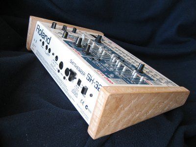

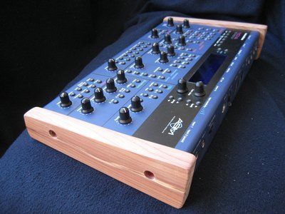

Ich habe benutzt Tanne, Zeder, Walnuss, Ahorn, Teak.
Gebe aber zu Zeder, Walnuss und Ahorn in den USA im Baumarkt fuer eine Handvoll Dollar gekauft zu haben.
Ist in Spanien jedenfalls eher nicht zu finden.
Achja und Farben kann man auch durch Behandlung wie oelen etc noch gut veraendern.

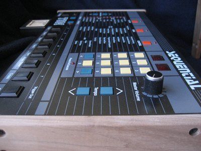

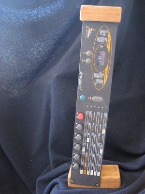

und ...
Mir macht es Spass, so als Ausgleich und ich habe noch ein paar vor mir :)

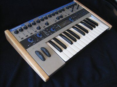

So, noch zur Verarbeitung:
Tanne und Zeder: sehr leicht
Walnuss: ok
Teak ist sehr dicht aber irgendwie ging es besser zu bearbeiten als das fuerchterliche birdseye maple ;) Ich bin aber auch kein Holzfachmann.
und zum Finden:
Gute Quelle sind auch alte Moebel. Frueher haben die viel Echtholz benutzt, da findet sich vielleicht mal was auf dem Sperrmuell oder im Keller vegetierend...
Mein Teak kommt zB aus dem Hafen wurde dort als Palettenfuss benutzt, weil es soviel aushaelt ;)

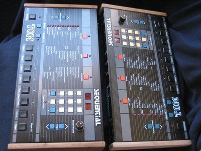

Ja, alles selber gemacht aber schon mit Stichsaege und Bohrmaschine.
Klar kann man mit Oelen und Beize das Aussehen veraendern. Da gibt es glaube ich ein ausreichendes Angebot.
Ich persoenlich benutze nur manchmal Oel fuers finish. Wird dann etwas dunkler und je nach Farbe des Oels etwas bunter ;)
Mit der Abschirmung habe ich keine Probleme, meist ist das Holz aufgesetzt auf das Originalgehaeuse, oder Plastikteile wurden ersetzt.
