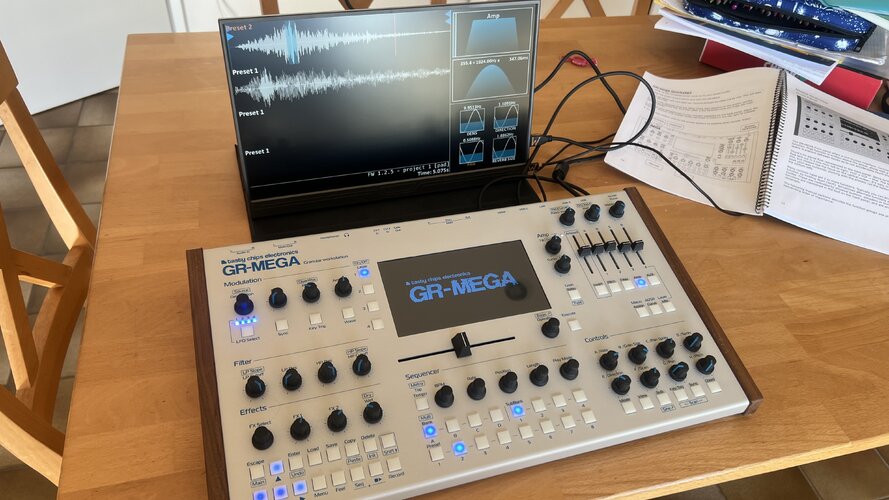

Neue Firmware draufgespielt. Jetzt kommt das große Manual lesen ! Ein wahrlich erhabener Moment :)
