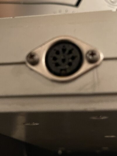

Hey Leute,
Ich habe da ne blöde Frage und vorab bitte ich um Entschuldigung wenn’s der falsche Thread ist.
Ich habe mir letztes Jahr ne TB 303 besorgt ,ein glücklicher Zufall bei dem ich zugreifen musste.
Da haben mich die Kratzer und auch Gehäuseschäden nicht wirklich interessiert.
Jedenfalls wurde diese wohl modifiziert und der Verkäufer hat mir nen Doepfer Midi Interface mitgegeben.
An der Seite hat wohl jemand einen 8Poligen Midianschluss eingebaut.
Kann mir jemand sagen wieso 8Polig und kann ich da auch nen 5Poliges Midikabel dranstecken.
Habe es nicht versucht.
Grüße und danke im Voraus .
Von Midi Buchsen mit 8 löchern hab ich noch nie was gehört. 5 löcher bei Midi sowie Din Sync, keine 6,7,8 u.s.w
Kann man mal ein Foto davon zeigen?
Ich nehme mal an das eine 8-Polige Buchse gerade verfügbar war. Die Position der oberen 5 Pins ist identisch mit den "normalen" Din Steckern.
Müsste also Passen.
Vermutlich hat deine 303 so etwas verbaut. Ein Blick hinein würde vielleicht Klarheit verschaffen.
Bitte Foto posten;-)
Ja dann ist das evtl. ein alter Audio Jack aus den 70er oder von davor der da eingebaut und ummodifiziert wurde. Kann mir aber nicht so recht vorstellen, dass da ein Midi Stecker reinpasst. Hab selbst schon mal Midi und DIN vertauscht, um mir beinahe die Buchse zu verhunzen.
Ja es ist wohl eine 8Polige DIN Buchse.
Ich hatte da schon mal rumgegoogelt aber wollte hier mal fragen ob jemand ähnlich modifiziert hat.Ich versuche dann mal mit nem Midikabel reinzugehen und über den alten Doepfer Wandler midi Daten an die 303 zu schicken .

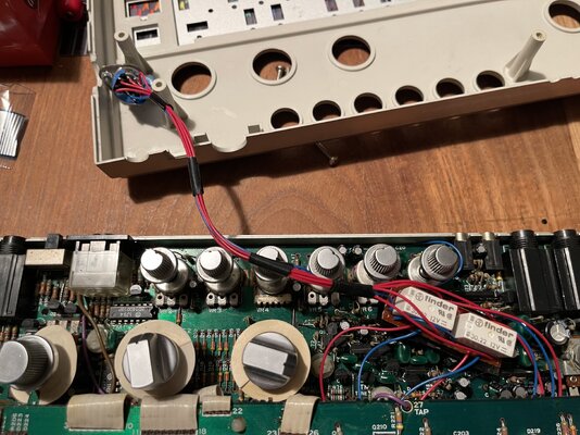

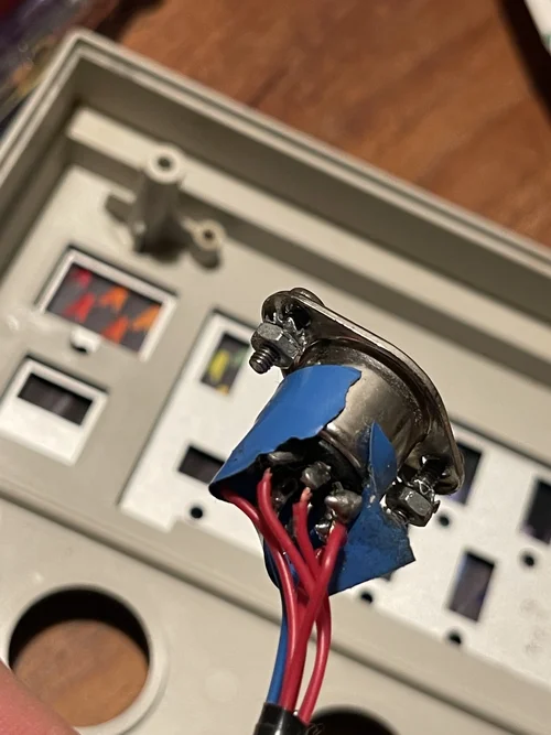

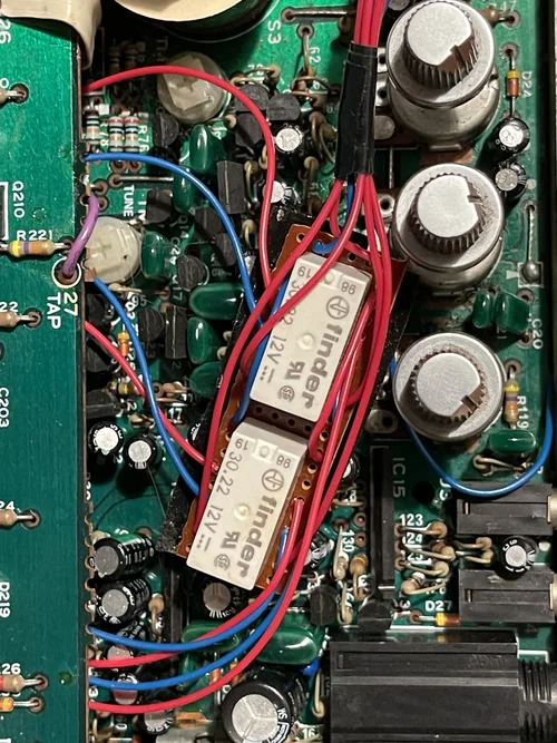

An der DIN Buchse sind 7Kabel angelötet und der kleine graue Doepferkasten hat auf der einen Seiten auch eine 8Polige DIN Buchse verbaut.
Mit 5Poligem Midikabel fehlen doch 2 Kabelkontante oder?
mhh , da bin ich jetzt überfragt...
warum 7 kabel bei midi (start/stop) ??
ich würde es trotzdem mal mit nem midi kabel probieren..
vielleicht läuft sie ja los...
