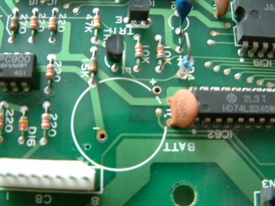

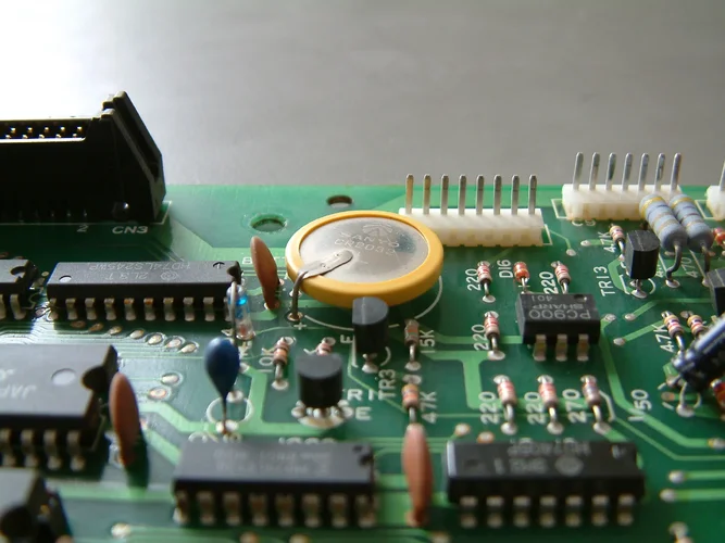

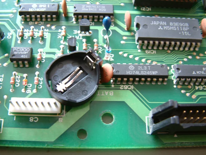

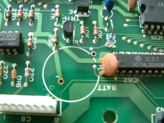

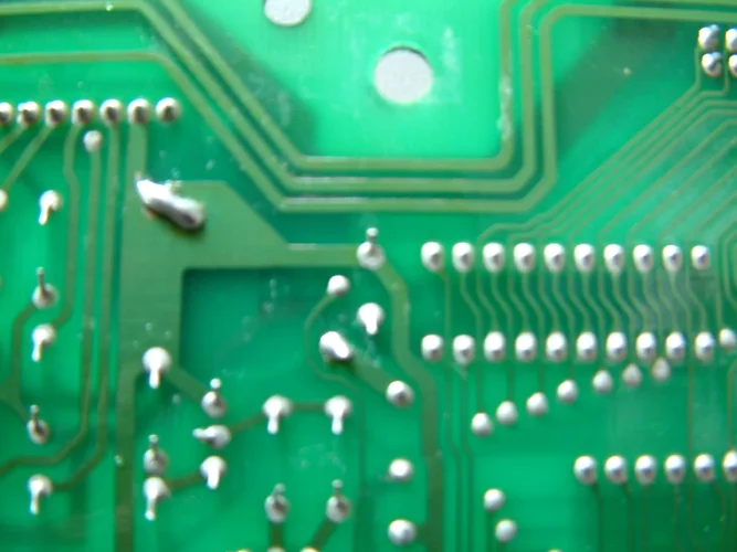

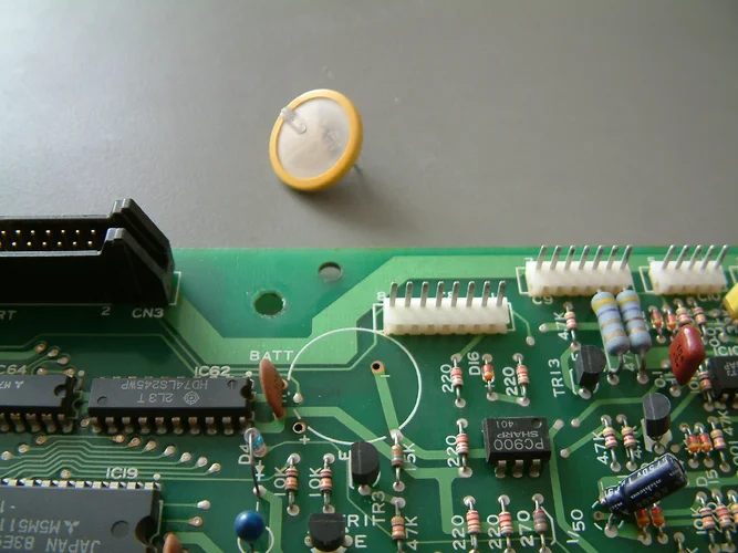

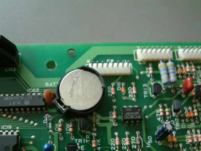

Bei Austausch der Batterie empfehle ich immer, einen Batterie-Halter einzubauen, anstatt eine Batterie 'zum direkten Einlöten' zu verwenden. Macht einen zukünftig anfallenden Wechsel wesentlich einfacher!
Diesen hier hab' ich 'verbrochen'... :mrgreen:
Batterie-Umbau 4.webpBatterie-Umbau 5.webpBatterie-Umbau 6.webpBatterie-Umbau 7.webpBatterie-Umbau 8.webpBatterie-Umbau 9.webp
