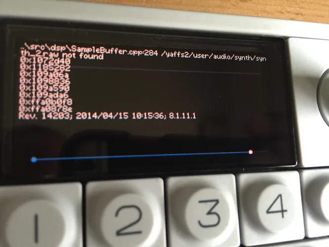

Hallo folgender reproduzierbarer Fehler tritt auf wenn man eine Sampler Instanz per Lift auf Slot 3 einfügen will.
Bei allen anderen 7 Slots klappt es, nur bei Slot 3 kommt diese Fehlermeldung.
Kann das mal jemand bei sich ausprobieren ob das ebenso der Fall ist? OS Version 14203.

  • #761
Bei mir funktioniert es. Kann Sampler Instrumente per Lift beliebig auf die Slots verteilen und bekomme keine Fehler. Habe die selbe OS Version. Vielleicht ist dein Sample korrupt oder so was?
  • #762
Backup machen, dann Factory reset, defragmenting disk, update oder OS neu laden. Dann wirds wahrscheinlich gehen.
Ich hatte bisher nur das krasse Rauschen, wenn ich was zurück in den Sampler gedroppt hab, aber keinen solchen Screen.
  • #763
dachte ich auch erst aber es passiert ebenfalls mit einem werks preset.
sobald ein neues OS da ist sehr gern :mrgreen:
und ich hab übrigens alles gemacht. also reset os neu aufgezogen, sogar den kompletten system test und motherboard test und trotzdem gleicher fehler... wenn das bei euch NICHT passiert stellt sich die frage woran liegts dann?

Der oben von mir erwähnte Fehler expandiert. Jetzt kommt der Fehler auch auf den anderen Slots wo ich eine Sampler Instanz rein droppen will (-_-)
Habe eben ein Video gemacht das ich dem TE support mal sende.
  • #768
ich würde mal den op-1 formatieren und neues os aufspielen..
  • #769
Genau: Formatieren, danach OS neu einspielen (ist nach dem Formatieren weg).
  • #771
Habs grad selbst getestet, es kommt der gleiche Fehler. Hab Lift/Drop von Slot zu Slot vorher noch nie gemacht bzw. gebraucht.
Workaround: den zu kopierenden Slot als Snapshot speichern (lange auf die Taste des Quell-Slots drücken), dann Snapshot in neuen Slot laden (Shift + Taste des Zielslots, Snapshot über Menü auswählen).
  • #772
Hab noch weiter getestet: Anscheinend schmiert der OP-1 beim Droppen eines Sampler-Slots auf einen neuen Slot nur dann ab, wenn auf diesem zuvor (d.h. seit dem letzten Factory Reset) noch keine Sampler-Instanz war. Folgendes sollte die Abstürze vorerst verhindern: Lade einfach in jeden der acht Slots einmalig ein Sampler-Preset. Anschließend kannst du die Slots wieder mit Synth-Presets belegen.
P.S.: Hab nen Fehler-Report an TE gesendet.
  • #773
jup kann ich bestätigen. das hab ich auch festgestellt. auch das mit dem workaround ist mir bekannt. sollte aber nicht so laufen.
was mich stört ist das es VOR dem factory reset und dem neu aufspielen des OS nur bei slot 3 passierte DANACH bei allen...
  • #774
Ich find den Workaround, nach Reset einmalig pro Slot 'ne Sampler-Instanz zu laden, jetzt nicht allzu schwierig. Bugreport ist raus, das nächste Update wirds hoffentlich richten.
