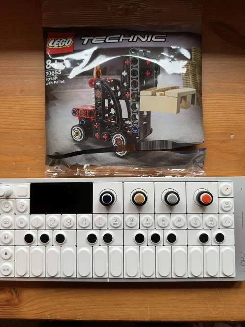

Danke ihr beiden. 3D-drucker hab ich nicht und an Lego hab ich auch schon gedacht. Aber ich glaube die Knöppe sind bei dem Field anders (schmaler) als beim ersten. Aber vielleicht hat ja schon jemand Erfahrung damit, ob es noch andere Alternativen gibt, oder welches Legomodel passt.
Generell muss ich sagen, dass, trotz meiner kritischen Haltung bezgl. des Preises, der Field schon echt sehr wertig ist, extrem viel Spass macht und meinen Ohren schmeichelt. Ich werde dafür einige meiner weniger genutzten "großen" Geräte hier verkaufen, weil ich doch immer mehr zum Couchpotato werde und gerne mobil bin und dafür ist der Field das beste was ich bis jetzt hatte.
M.i.a.u.: 633k, newuser und suomynona
  • #1.413
Ich habe mir jetzt den Lego Gabelstabler für 3€ gekauft. Die Reifen passen perfekt:
M.i.a.u.: Comandante, wellenbad, qwertz123 und 5 andere
