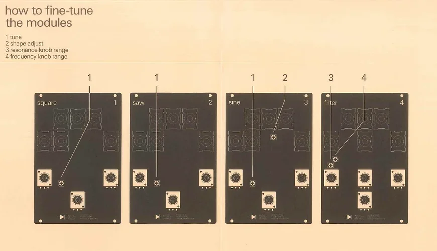

  • #78
Wie werden eigentlich die VCOs kalibriert?
die vco-module haben jeweils ein winziges trimpoti, mit dem man wie ueblich den v/oktave-cv-eingang stimmen kann.
ging problemlos, habs allerdings auch nur per gehoer und sicher nicht 100% sauber gemacht. aber definitiv besser als der auslieferzustand. :)
  • #79
achso, und der sinus-vco hat zusaetzlich auch noch ein shape-trimpot.
meinem kit lag dazu ne extra anleitungskarte bei, die die trimpotis zeigt.
  • #80
hier mal diese anleitung zum kalibrieren - sorry fuer die schlechte scan-qualitaet.
M.i.a.u.: weinglas
Herzlichen Dank! War bei mir nicht dabei.
Ich bin aber auch froh, dass ich da erst mal nicht ran muss. Frontplatte abschrauben und Modul rausschrauben ist bei dem Teil schon nicht ohne. Und wer weiß, wie oft die Schrauben bei der Frontplatte das mitmachen ...
