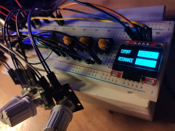

Danke Dir für Dein Feedback. Tatsächlich hatte ich schon mal im Code bei Dir reingeschaut. Ein SPI-Display wäre auch noch eine Idee. Bei I2C gibt es wenig Auswahl - meistens 128x64. Die beiden Threads schaue ich mir nochmal an. Die Idee mit dem Buffer klingt sinnvoll. Ich habe das sinngemäß aktuell so umgesetzt, dass die Display-Inhalt in Variablen festgehalten werden und beim nächsten NoteOn synchron mit ausgegeben werden.
Wenn ich nur die Encoder nutzt und die Ausgabe auf das Display unterdrücke, läuft alles prima in Echtzeit. Das Problem hängt also sehr sicher irgendwo am I2C-Bus/Display. Dafür nutze ich auch die Libs von Adafruit: Adafruit GFX und Adafruit SSD1306.
Ich habe mal kurz den Quellcode der Libs überflogen. Auf ersten blick scheint keine der beiden Bibliotheken selbst Interrupt zu verwenden oder zu blockieren. Ich denke die Probleme kommen daher wenn dann eher aus dem I2C Treiber selbst. Möglicherweise aber auch von der (seriellen) Konsole. (println und Konsorten) Das muss auch mit einem I2C Display ohne Störungen gehen. Wie gesagt, als erstes mal auf die Interrupte schauen. Da blockiert sich was gegenseitig. Man kann die Interrupt Prioritäten nachdem alles gestartet ist aucht mal auslesen mal auf die Konsole schreiben um mal drüber zu schauen (Achtung: der Code wird ne ganze menge ausgeben, eventuell muss da ein kleines sleep mit in die Schleife:

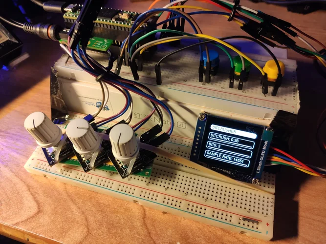

Heute habe ich begonnen einen Benutzerführung/Navi zu implementieren. Bisher war alles nur eine lose Sammlung von Encodern und Buttons, die jeweils einen Parameter gesteuert haben. Um alle Parameter zugänglich zu machen, gibt es jetzt die Pages, die man mit dem rechten Button durchswitchen kann. Die beiden angezeigten Parameter sind dann jeweils an zwei Encodern einstellbar. Mit einem größeren Display ließen sich auch 3 Parameter darstellen.
Im nächsten Schritt möchte ich die finale Modulearchitektur aus dem GUI in den Code übertragen und die Parameter entsprechend mit den Pages verknüpfen. Auf Kurz oder Lang muss dafür eine eigene Klasse her, die auch unterschiedliche Datentypen vereinen kann. Momentan nutze ich nur ein Array, weil ich erstmal schauen wollte, wie es überhaupt funktionieren könnte. Das Rendern erfolgt beim NoteOn und NoteOff, weil es da keine Glitches gibt.

Was ist das für ein Display ?
Das ist ein Keyestudio I2C OLED Display mit 128x64 Pixeln.
In etwas wie hier: https://wiki.keyestudio.com/Ks0271_keyestudio_OLED_Display_OLED_Module
Der Code hat auch auf Anhieb funktioniert. Eigentlich war es nur ein Testkauf und ich hatte mich nochmal nach einer größeren Version umgschaut. Heute sind schon meine neuen Displays eingetroffen: 1,5" Zoll OLED I2C/SPI mit 128x128 Pixeln von Waveshare. Da geht schon bisschen mehr. Momentan klappt da aber leider nicht gar nichts.

2.) Das zweite Problem betrifft auch nochmal das Display: Hin und wieder wird die Anzeige im Display verschoben.
Ein Schaltplan deiner Verdrahtung wäre sehr hilfreich. Es handelt sich bei den Störung vermutlich um eine schlechte Stromversorgung oder fehlende Stütz Elkos.
Ich hatte mal ein ähnliches Problem mit einem OLED, immer wieder fehlerhafte Darstellungen. Da war es der Optokoppler am Midi Interface der mit einem Kondensator zwischen Masse und VCC gestützt werden musste.

Schaltungsplan mache ich auch gern fertig. Das OLED-Display ist von Wavehshare mit 128x128 Pixeln.
Der Rest ist Standard-Kram.

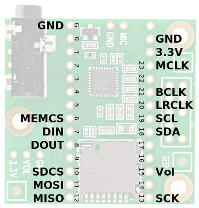

Eine Frage zu den Encodern:
Mit ist auch aufgefallen, dass ich die Encoder nur an den vorderen Pins zum Laufen gebracht habe. Aktuell habe ich die drei Encoder, die an Pin0/1, Pin2/3 und Pin4/5 hängen. Ich habe mehrmals versucht die hinteren Pins vom Teesny 4.1. zu nutzen, aber da funktionieren sie nicht. Mit Display und Taster ging das prima. Da das Audioshield die Pins 0-5 nicht verwendet, funktionierte das aber trotzdem so. Ich habe auch nirgends etwas dazu gefunden, ob das Audioshield die benötigten Pins allein für sich beansprucht - ich gehe aber davon aus.
Mir stellt sich generell auch die Frage, wie ich dann z.B. 4 Encoder ansteuern soll oder mehr?
Je Encoder benötige ich ja zwei freie Pins - und wahrscheinlich funktionieren nicht alle digitalen Pins dafür.
Signale beim Audioshield 4.x

So, habe mir nochmal das Display als solche vorgenommen. Die u8g2lib nutzt auch der Götz aus den Video-Tutorials und so kam ich nochmal drauf. Es gibt da nämlich einen entscheidenden Unterschied bei den Treibern. Einmal gibt es den frei konfigurierbaren Software-Mode und dann den Hardware-Mode, der auf die dedizierten Pins zugreifen und deutlich schneller arbeitet. Testweise habe ich das Audioshield nochmal abgeklemmt und das allein getestet.
Mit dem Hardware-Mode läuft das Display deutlich flüssiger und verursacht selbst bei 32tel Noten keine Soundprobleme mehr. Genauso muss und soll das sein. So lässt sich der Synth richtig gut bedienen. Problem ist nur, dass Pin 10,11,12 bereits vom Audioshield benötigt werden. Irgendwie muss ich also die SPI-Kommunikation auf die höheren Pins von SPI1 verschieben. Eigentlich geht das mit der u8g2, weil dafür ein anderer Constructor aufgrufen werden muss. Irgendwie funktioniert das dann aber nicht.
Weiß nicht, ob von Euch jemand die u8glib oder u8g2lib nutzt oder generell schon mal mit den höheren Pin-Anschlüssen an einem Display gearbeitet habt.
Vielleicht hat jemand eine Idee? Habe mich auch nochmal direkt an den Entwickler gewendet.
Wir kommen aber der Lösung näher! :weich:
