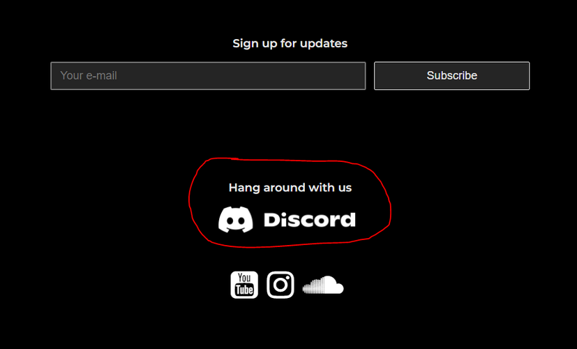

Safari kann die Seite nicht öffnen, da die Adresse ungültig ist.
M.i.a.u.: SirAdrianFish
  • #74
Ich denke, das ältere Safari Versionen Probleme mit Discord haben. Ist bei mir bei den Links auch immer so bei mir.

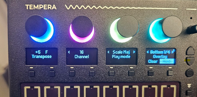

wie kann ich den midi kanal wechseln ?
Habe auf kanal 16 gestellt, der Tempera empfängt aber
weitehin midi auf allen kanälen.
muss ich die Einstellung speichern,
wenn ja - wie
oder wird das woanders angestellt.
midi mit TRS Kabel
  • #77
Ich finde keine Möglichkeit, den Empfangskanal am Tempera einzustellen.
Nur bei den Overlaykeyboardparametern, dort kann der Sendekanal festgelegt
werden.
Ansonsten hier das gleiche, per TRS empfängt der Tempera auf allen Kanälen.
...warte, noch mal mit USB... dasselbe.
EDIT die Systemeinstellungen müssen nicht extra gespeichert werden, geht automatisch
  • #80
@molemuc Emitter drücken ("play" Taste), dann einen der 4 mit "select" wählen oder aber durchs Menü springen bis zu jedem der 4 und jeweils Kanäle verteilen, du kannst auch alle auf "all" stellen, dann spielt er alle Layer.
Also Emitter 1 auf 1 und 2 auf 2 etc stellen finde ich sinnvoll um das mit einem Sequencer auf 4 Kanälen zu spielen, dabei spielst du immer eine Kombination aus 2 Sounds pro Kanal.
Das ist eigentlich alles.
nutze dafür NICHT den Key Overlay Mode, denn der ist das Keyboard AUF dem Gerät, die anderen in den Emittern (2.Taster mit dem Play Symbol) sind die wirklichen "Klangerzeuger".
Deine Anzeige sieht nach Keyboard Layout aus und da bist du falsch. das ist nur zur Steuerung wenn mal kein Keyboard zur Hand ist.

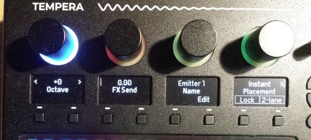

Absolut korrekt! Ein kurzer Blick ins Handbuch bestätigt das!!
Zwischen Octave und EmitterName sollte die Kanalwahl zu finden sein.
Bei mir gibts diesen Eintrag nicht (Firmware 1.6b3):
  • #83
Auf dem Discord gibt es mittlerweile BETA 1.6.8. Da kann man dann auch die Emitter-Midi-Kanäle auf "global" stellen.
  • #84
Kann man jetzt auch, nur spielen dann alle und das macht den schönen Multitimbral-Nutzungsfaktor kleiner.

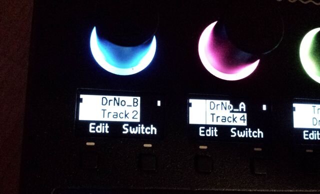

Arrggh,
Jetzt geht n schwarzer Strich von oben nach unten durch das Display des zweiten Emitters. :sad:
EDIT Andre macht den Versandaufkleber fertig und ich schick das Gerät dann zur Reparatur ein. Schnüff!
