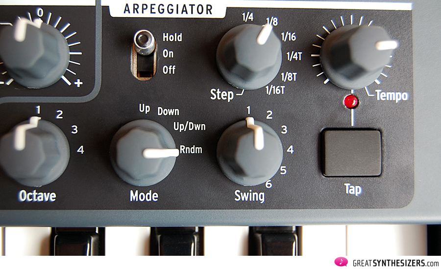

Es gäbe auch Module die Arpeggio spielen können.
Modul von Flame
Modul von Blue Lantern
Arturia Mini Brute
