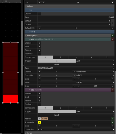

default sind "Potis" ja float.. kann man die auf integer umstellen? (ich hätte gerne eine stepped control)
ich möchte auf Knopfdruck die Midi CC-Wert aller definierten Knöpfe übermitteln. Wie ginge sowas wohl?

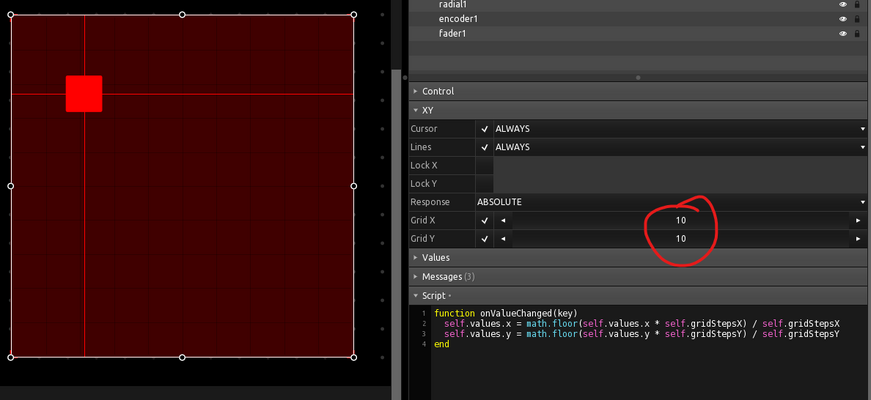

function onValueChanged(key)
self.values.x = math.floor(self.values.x * self.gridStepsX) / self.gridStepsX
self.values.y = math.floor(self.values.y * self.gridStepsY) / self.gridStepsY
end

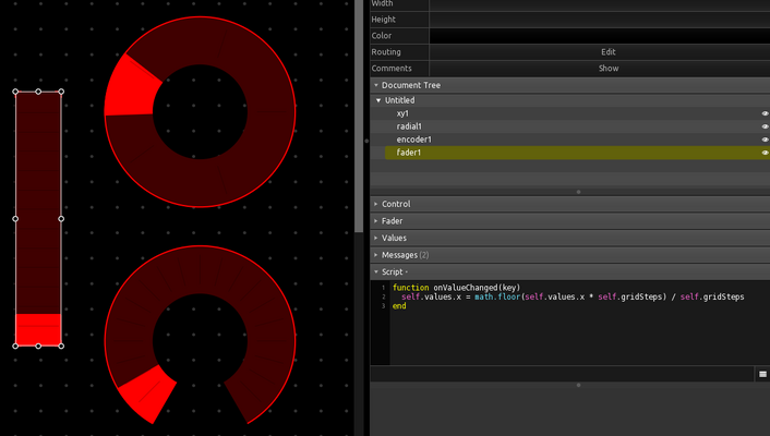

mega - danke! Das funktioniert perfekt!@verstaerker Hier noch ein kleines Update, so dass du auch die GUI-Elemente in ihrem Verhalten zu kleinen Schrittchen verdonnern kannst:
Fader, Encoder und Radial brauchen jeweils diesen Code:
Code:function onValueChanged(key) self.values.x = math.floor(self.values.x * self.gridSteps) / self.gridSteps end

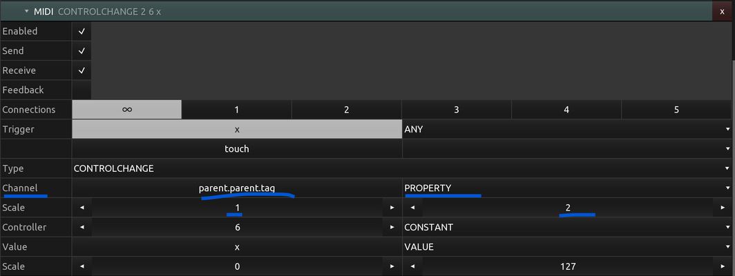

das heisst wenn ich das setup auf die anderen page kopiere, müsste ich den midi-chnannel für alle controls updaten
