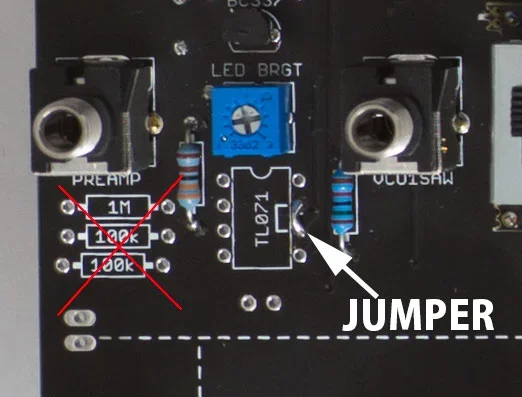

Gibt es den eigentlich einen TTSH Build Thread in diesem Forum?
Ich habe gerade das Problem, dass mein TTSH nach dem einschalten alle Fader-LEDs ausgehen.
Power LED ist noch an.
+15V und -15V sind noch vorhanden.
Allerdings benutze ich einen TL081 statt TL071 für den LED-Kreis, weil die bei mir noch rumgelegen haben.
Vielleicht hat ja jemand einen ähnliches Problem auch schon gehabt.

  • #86
Beim TTSH V2 war die Schaltung, die die LEDs nach dem Einschalten langsam hochfahren sollte, schlichtweg falsch. (da der Op-Amp invertiert!) Statt an, werden die LEDs fein AUS gedimmt. :selfhammer:
Lösung: Op Amp rauswerfen, Drahtbrücke von In zu Out in die Chip Fassung stecken: LEDs an.
Hast du die Buchsen an den Stellen wo ein via ist gekürzt?
Bei ein paar Buchsen sind genau Vias - wenn man das Panel verschraubt kann es zum Kurzschluss kommen.
Leds flackern oder gehen aus, kein Ton mehr.
Ist auf meiner Seite dokumentiert.
  • #89
hab ich heute rausgenommen und siehe da, alles fein.
Bei den Vias hab ich vorher kleine Stücken vom Gummi-Isolierband raufgeklebt.
Da hab ich mir das Feilen ersparrt.
So, jetzt kann ich endlich anfangen alles zu kalibrieren.
