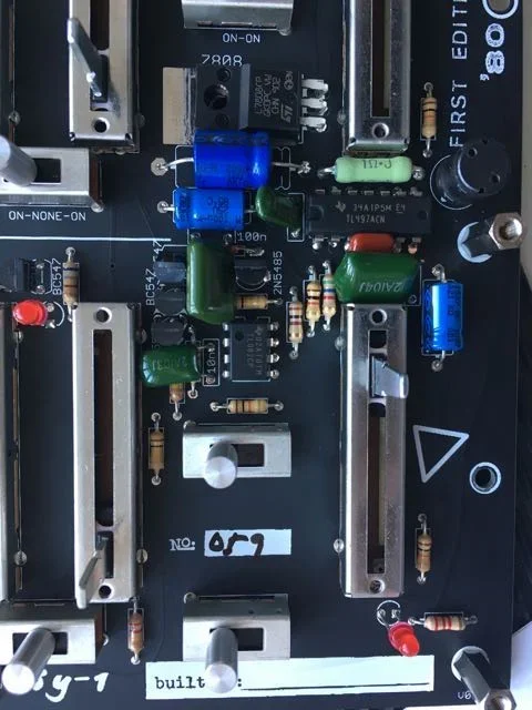

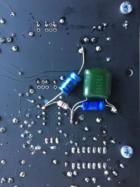

  • #129

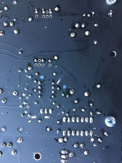

Habe das jetzt mal ausprobiert.
Funktioniert leider nicht.
Noise bleibt.
-8V nach R159 (1K) aufgetrennt
Durchgemessen C32, C37 und R159 hängen noch an pin 7 (TL497), alles andere nicht mehr.
Falls ich irgendetwas übersehen habe, bin ich für Hinweise offen.
  • #130
Soll nicht zur Superbooth auch ein Syncussion Klon von einem deutschen Hersteller kommen?
  • #131

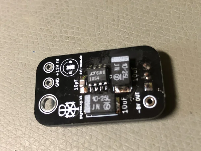

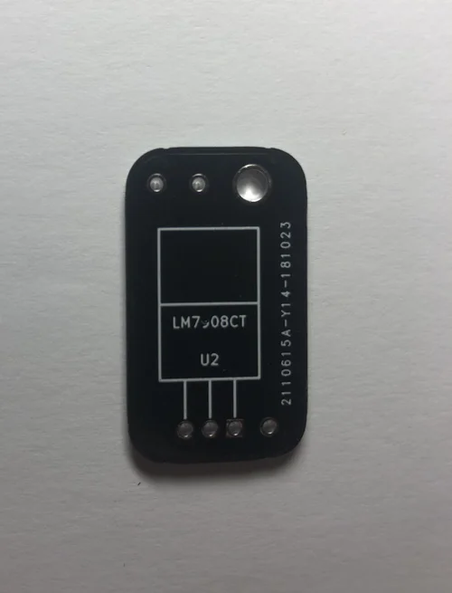

Die beste Lösung ist die mit dem 7812 Spannungsregler.
Noise ist dann unter -50dB gegenüber dem eigentlichen Syncussion Signal.

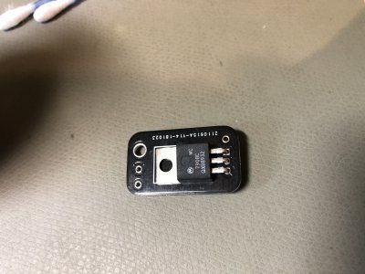

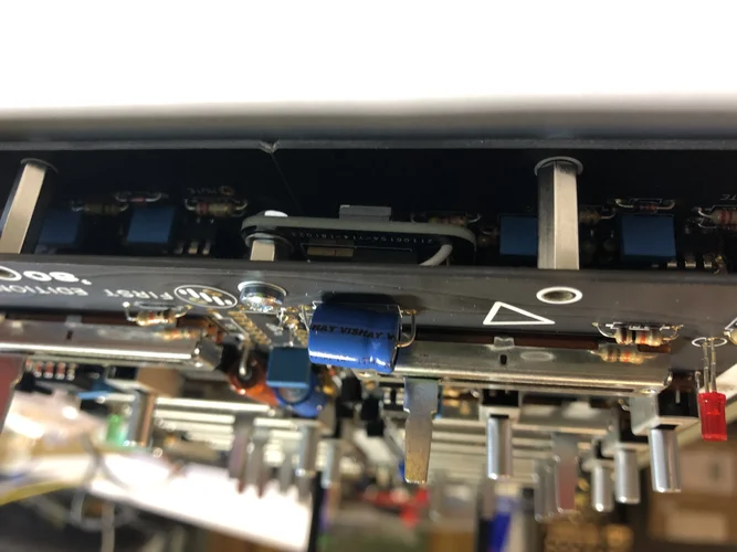

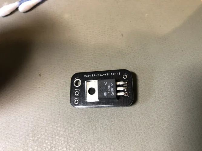

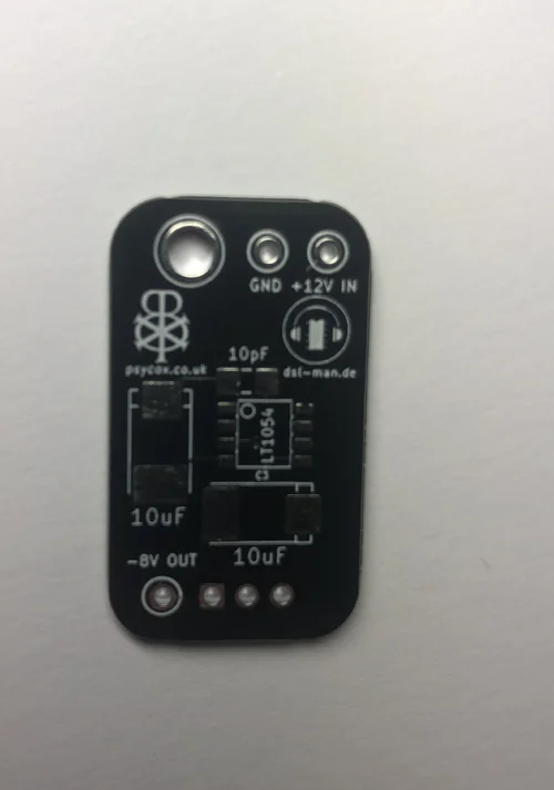

  • #134
Inzwischen gibt es für den Syncussion SY-1 Clone eine Lösung für das Brummen.
ich habe mir vor einigen jahren die ttsh sy1 aus dem ersten batch aufgebaut und damit auch das noise issue bei runtergezogenen volume fadern. mich wuerde interessieren, ob man mit deinem mod die sy1 neu kalibrieren muesste? vielen dank!
