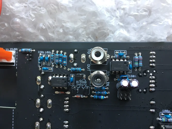

Hier noch ein Bild.
Auf deiner Seite steht, dass man IN und Out der Hallspirale tauschen soll.
Wo kommt jetzt also was hin?
(Muss allerdings nochmal die Hallspirale messen, da ich keinen Hall dazu bekomme.
Auch wenn ich gegen die Spirale (ist eine Belton von Banzai) vorsichtig klopfe kommt nichts.)
