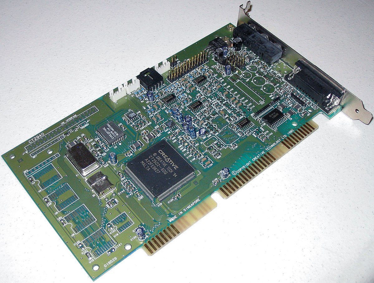

It’s most definitely the OPL3 chip, which was used on the Soundblaster 16 soundcards. The parameters and available waveforms are identical to what the chip has to offer. OPL3 is actually a favorite of mine, it has a really nice crunchy character and Yamaha condensed the FM controls quite well.
As for the drums mentioned, the OPL3 has a drum mode which is most likely what this machine incorporates as well. The drums are quite dinky but charming.
Ich glaub' das lag nicht am Chip sondern nur an der GM kompatiblen Software.
Soundblaster 16... Hmmm....
Würde vom Alter her zum Virus passen... Aber wo nen 486 auftreiben für die passende DAW
Soundblaster 16 ist doch so ein paar Jährchen älter als ein Virus A.
Welche DAW meinst du und warum gerade ein 486er, eigentlich sollte alles mit ISA Steckplatz gehen.

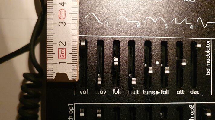

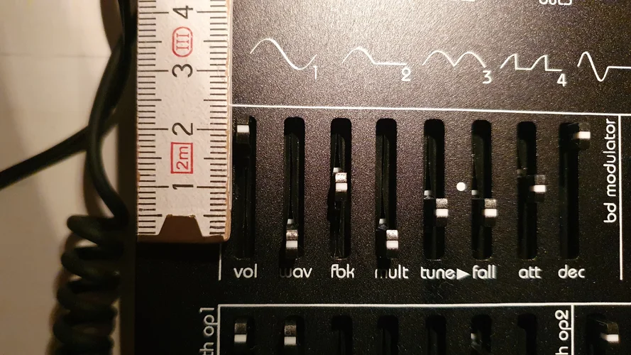

Sieht mir eher Richtung 20 mm aus. Beim Roland SH-01A sind es 21. Damit komm ich zurecht.

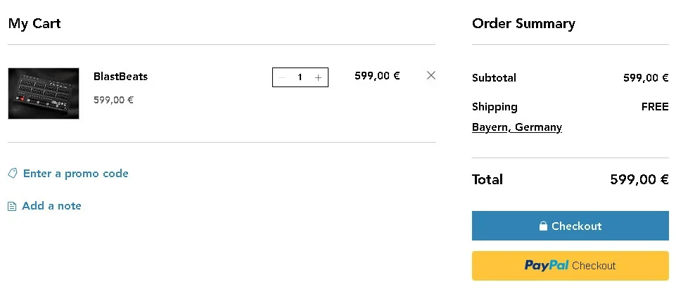

Selten sieht man es, dass das Produkt auf der Herstellerseite günstiger ist, als bei Thomann.
Hier ist das der Fall. 584,29 Euro beim Hersteller, 599,00 Euro bei Thomann.
es sollte eigentlich immer so sein .. weil ja beim Hersteller nicht die Thomann-Marge drin ist (um die 20%)

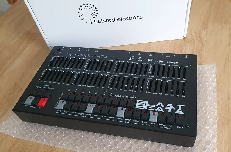

Spiele gerade ein bisschen damit rum. Was ich schon mal missverstanden hatte, die unteren 4 Fader-Abteilungen (Op1-4) sind nicht bloß jeweils die Parameter der 4 Synth-Instrumente, sondern alle 4 Abteilungen stehen jedem der 4 Synth-Instrumente als Operatoren individuell zur Verfügung. Ziemlich komplex also ...
wie empfindest du die verarbeitung des gerätes (faderwiderstand, taster) sind die eingabesprünge wenn man einen fader bewegt groß/klein, reicht die fadelänge um musikalische eingaben zu verwirklichen. danke im voraus.
Also mein erster Eindruck:
Die Verarbeitung würde ich als hochwertig einstufen. Hat ein solides Metallgehäuse, der Widerstand der Fader ist angenehm und keinesfalls zu leichtgängig (in Bezug auf versehentliches Verstellen). Die Taster sind ebenfalls hochwertig, allerdings beim Betätigen von einem deutlichen Klick begleitet, haptisch wie akustisch. Ist als Feedback gar nicht schlecht, mir persönlich aber zu laut.
Der Reglerweg beträgt gut 2cm und ist durchaus ausreichend. Ich mag auch den JP-08 sehr gerne, hier sind mir die Regler aber zu klein. Die meisten (alle?) Regler des Blast Beats sind außerdem gestuft, also der Wertebereich. Finde ich mal hilfreich mal einschränkend.
Bislang versuche ich die Kiste und ihr Verhalten erst einmal zu verstehen. Und ich hab das Gefühl, das wird noch eine Weile dauern. Doof finde ich bisher nur, dass das Erzeugen von Zufallspattern immer auf alle Instrumente zugleich angewendet wird (genauso copy/paste). Eine bestimmte Stimme zu variieren ist dadurch über diesen Weg leider nicht möglich. Lässt sich aber vermutlich nachliefern.
Macht schon große Freude das Teil! Der Sound ist einfach geil, besonders die Bass Drum und Synth Voices haben's mir angetan ... Kann meine Finger nicht von den Fadern lassen, so kenn ich mich gar nicht :cool:
