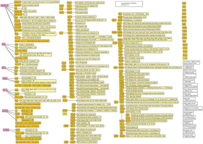

Der TWISTfm ist zwar klein, aber man sollte nicht denken, dass er deswegen wenig komplex ist.
Er hat 78 Fader und ca. 120 über die Menüs erreichbare weitere Parameter, insgesamt also ca. 200 Parameter.
Zur Erstellung eigener Patches reicht es nicht aus, die Fader zu bewegen, sondern man muss auch die internen Parameter kennen und passend einstellen, wenn sie vom Default abweichen sollen.
Leider sind die Default-Settings aber im Manual nicht dokumentiert, so dass man erst einmal gar nicht weiß, welche Parameter man ändern müsste und welche auf dem Default-Wert bleiben können.
Um hier klar zu kommen, habe ich mir eine Art "Merkblatt" zum TWISTfm mit allen Fader-Werten und Parametern und (soweit ich das schon ermitteln konnte) den Defaults im Init-Zustand erstellt.
Es ist nicht schön und vielleicht teilweise kryptisch, trotzdem stelle ich es hier mal bereit, damit für andere der Einstieg hoffentlich schneller läuft.
Das Bild lässt sich in A4 Breitformat ausdrucken und ist (da mit Informationen vollgestopft) so gerade eben noch lesbar.

Bei mir ist, seit ich das Cheat Sheet erstellt habe, endlich der Knoten geplatzt.
Ich habe mit der grundsätzlichen Bedienung jetzt keine Probleme mehr, probiere Dinge aus, speichere Patches (und habe auch ein paar seltsame Dinge an Alex gemeldet).
