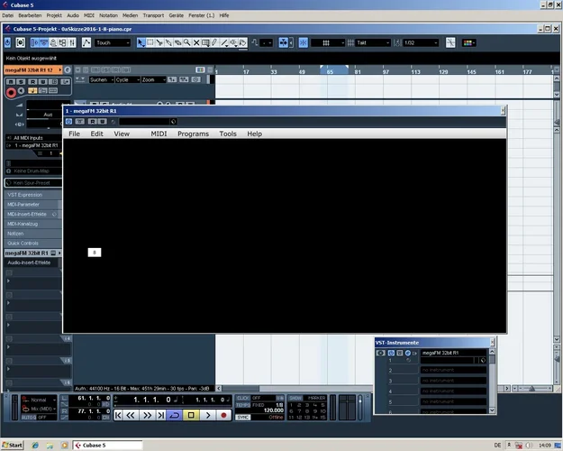

Also ich habe das Gerät jetzt zur Ansicht da und bei mir funktioniert der dazugehörige VST-Editor nicht, weder in Cubase noch in VST-Host. Außerdem werden die Parameter der Slider nur recht stufig übertragen und wenn man selbst die Kurve etwas nachgeglättet hat, dann bleibt trotzdem so mancher Verlauf etwas stufig im Klangergebnis. Und dann springt noch der Regler für die 8 Algor. beim drehen immer etwas willkürlich auf irgendeinen Wert, was sich erst durch mehrmaliges Nachregeln einstellen läßt.
Hat jemand den VST-Editor funktionierend im Einsatz? Ist jemandem auch das stufige MIDI-Controlling aufgefallen und hat eine Möglichkeit gefunden, das zu beheben?

Mhmm. Habe den MegaFM erst einmal per Editor ausprobiert. Der Editor basiert auf CTRL.org und funktioniert ganz gut (zumindest mein erster Eindruck).
In CTRL habe ich den nicht aufbekommen, da die Datei kein .bpanelz ist, sondern eine .dll. Bei mir sieht die auf allen alten und allen neuen Rechnern so aus (siehe unten).
Wie müßte der denn eigentlich aussehen?
  • #95
Das plug-in ist standalone. Kam bei mir einfach als .VST und lässt sich in Reaper ganz normal öffnen..
  • #96
Also derzeit läßt sich auf der Twisted-Seite nur eine 32bit und eine 64bit .dll herunterladen unter je einem Link der sich "megaFM VST Windows" nennt. Wo hast Du denn Deinen Editor her?
