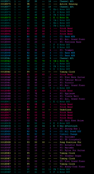

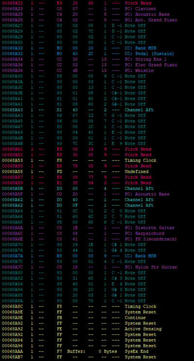

Hello, da neulich das langersehnte Update mit Parameter pickup rausgekommen ist ( und gleich noch ein paar bug fixes und extra features) hab ich versucht meine mega fm upzudaten.
Das ist mir via Motu Express bis dato gut gelungen, sogar nachdem ich einen brick wegen Spannungsverlust ( das Netzteil steckt wirklich sehr knapp in der Buchse) hatte.
Nun hab ich kein MOTU mehr sondern ein billiges usb > midi Kabel und ein .syx file Update ( und auch ein manual dump ) funktioniert nicht.
Nur ein Haufen Müll ( Siehe midiox Screenshots )…
Erste Vermutung - billiges Kabel, aber…
Normale Noten Events werde angenommen.
Hat jemand Erfahrungen mit syx und midi usb Kabeln, vielleicht sogar speziell am megaFM?
Meine Sorge ist das ich mir irgendwie die Schnittstelle zerschossen habe, vielleicht mit dem midi-powered-Bluetooth-dongle den ich getestet habe?!
I’m Setup scheint alles wie gewohnt zu funktionieren, aber das bedeutet wenig weil ich eh nur noise mache;)
Danke im voraus

So sehr ich den MEGAfm auch schätze, der ist mega pingelig, was die MIDI Interfaces betrifft.
Meine Tipps:
- Keinen USB Hub zwischen MIDI Interface und Computer
- Verschiedene MIDI- und USB-Kabel probieren
- Geschwindigkeit der SysEx-Datenübertragung deutlich reduzieren. Wenn du eine SysEx-fähige DAW hast (nicht Ableton) geht das einfach, indem du die Geschwindigkeit auf 50 BPM herunterziehst.
Bei mir ging es übrigens weder mit dem AMT8 (gut, da hängt ein HUB dazwischen), noch mit dem Interface im Launchkey Mini oder dem Interface im Keystep. Am Ende klappte es mit dem MIDI-Out des RME-Interfaces, das direkt am Rechner hängt.
  • #144
Da das megaFM Update ein reines SysEx (.syx; daher keine Timing-Informationen enthalten) für das Update mit vielen einzelnen kurzen SysEx Strings ist, ist ein SysEx Abspieler wie MIDI OX (Win) oder SysEx Librarian (macOS) auf der Softwareseite sehr zuverlässig. Nutze letzteres auf meinen Macs seit über 15 Jahren für viele hunderte Updates bei Beta-Tests. Als Interface nutze ich meist mein treues Emagic mt/4 direkt hinten am iMac angeschlossen, also ohne externen Hub. Einige wenige Synths hier benötigen zwischen den einzelnen Strings kleine Pausen über dem Default-Wert der Programme, um die Daten zu verarbeiten.
Als ich im Februar mein letztes megaFM Update machte, klappte das sofort im ersten Versuch. Werde es heute mal das neuen Update von Ende September aufspielen. Schön, dass da noch weiter dran verbessert wird. Ist nicht selbstverständlich.

  • #148
Was verstehst du unter Müll, das Active Sensing? Das sendet mein Roland UM-2G Interface (am Internet PC) auch ständig.
  • #150
Ja: nur vom Herstellern mit Expertise kaufen. ESI oder iConnectivity. Die funktionieren einwandfrei mit Sysex, benutze ich selbst ständig. Beide haben auch einfache Kabelinterfaces im Programm.
Die Billigdinger haben meist keinen Speicher, daher geht Sysex nicht, da es nicht unterbrochen werden darf und somit gepuffter werden muß.
