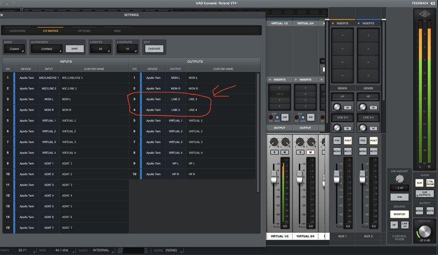

ich habe ein apollo twin. ich nutze die Line Outs 3 und 4 fürs Monitoring. Leider sind beide Kanäle in Mono. Was muss ich in Console machen, dass die Line Outs 3 und 4 Stereo sind?
Ich habe Chat GPT befragt aber es hat nichts gebracht, bzw. ich habs nicht kapiert. Es kommen beide Kanäle in Mono.
Antwort ChatGPT:
In der UAD Console musst du sicherstellen, dass die Line Outs 3 und 4 als stereopaar konfiguriert sind. Gehe folgendermaßen vor:
  1. Öffne die UAD Console.
  2. Gehe zu den Einstellungen (Settings) – oben rechts auf das Zahnradsymbol klicken.
  3. Wechsle zum "I/O Matrix"-Tab.
  4. Überprüfe die Line-Out-Zuweisungen:
    • Stelle sicher, dass Line Out 3 & 4 als Stereo-Paar definiert sind. Falls sie als zwei separate Mono-Ausgänge angezeigt werden, kannst du sie zusammenfassen.
  5. Panorama in der Console anpassen:
    • Falls in der Console ein Cue-Mix oder Output-Routing aktiv ist, überprüfe, ob die Panoramaregelung korrekt eingestellt ist.
    • Falls nötig, kannst du in der Console einen virtuellen Stereo-Channel erstellen, der auf Line Out 3/4 geroutet wird.
  6. In deiner DAW nachsehen:
    • Falls du eine DAW nutzt, überprüfe, ob das Ausgangs-Signal korrekt als Stereo-Output zugewiesen ist.
Falls das Problem weiterhin besteht, kann es sein, dass die Apollo-Systemeinstellungen ein Default-Mono-Signal senden. Dann müsstest du in der UAD Console das Routing nochmals anpassen.

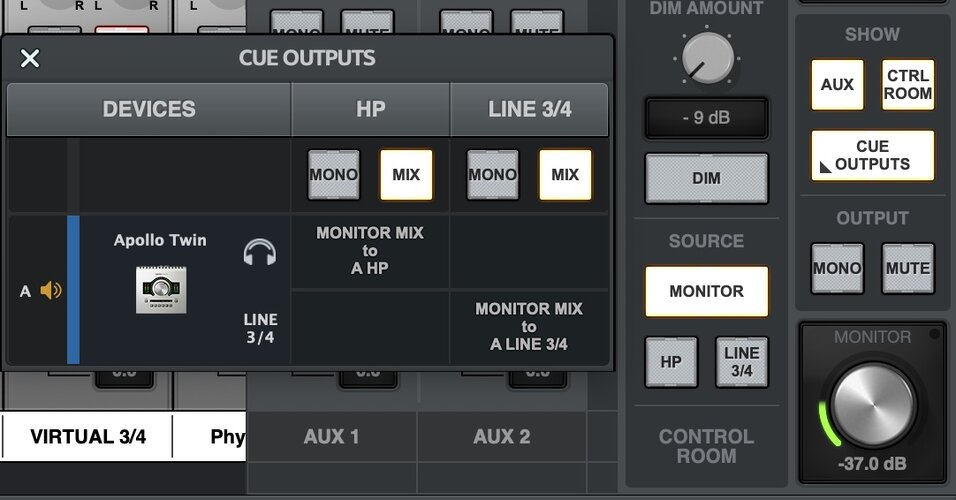

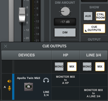

ich hab ne Idee siehe screenshot. In der Console geh mal rechts auf Cue Outputs und schau ob da MONO aktiviert ist für Line 3/4.
M.i.a.u.: claudio
Es scheint also ob auf beide Ausgänge Line Out 3 und Line Out 4 ein Mono Signal anliegt. Aber in Console ist nichts auf Mono gestellt (siehe Foto vom vorhergehenden Post).
ja, seltsam. kann ich nix zu sagen.
ok mea culpa, habs herausgefunden, mein mixer über den die line outs 3 & 4 geroutet sind hatte die mono taste aktiviert. face palm, naja trotzdem danke, deine hilfe hat mich dennoch drauf gebracht, da ich die uad apollo twin ausschliessen konnte und dann hab ich beim mixer alles gecheckt und boingzack tatsächlich da war der mono taster aktiv. unglaublich, das problem hockt zu 99% vor dem gerät.
