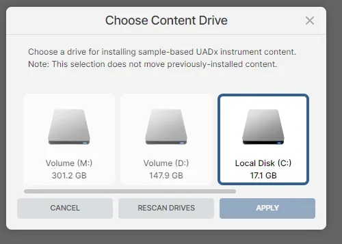

Ich will gerade zwei Plugins von UA installieren in Windows 10. Zum einen installiert sich UA Connect (deren Plugin-"Verwaltungssoftware") einfach von alleine, ohne nach einem Pfad zu fragen. Wenn ich dann in UA Connect Plugins installieren will, kann ich nur einen "Conent Drive" angeben, aber auch keinen Installationspfad.
Weiß jemand ob man UA Connect + Plugins in Windows gezielt so installieren kann, wo man sie haben will?
VG und Danke

unter macOs kann man in der UA Connect Software eine "Instrument Content Location" angeben .. die plugins selbst liegen im Systempfad.
Wie das unter Win ist weiß ich nicht

Hallo Kyloe.
Die 64bit VST3 Plugins werden standardmäßig bei allen Anbietern unter "C:\Program Files\Common Files\VST3" gespeichert.
Mir fällt jetzt spontan kein Plugin-Installer ein, bei dem man den Installationspfad für die VST3 Plugins selbst wählen kann.
Nur bei VST2 Plugins ist das üblicherweise möglich, daß man den Pfad selbst wählen kann.

Unter Windows kann man mit einem sogenannten SymLink das VST3-Verzeichnis an einen anderen Ort verschieben, etwa auf eine gesonderte SSD:
1. "C:\Program Files\Common Files\VST3“ an die gewünschte Stelle verschieben (nicht bloß kopieren, das ursprüngliche Quellverzeichnis darf beim Anlegen des SymLinks nicht mehr existieren), zum Beispiel: "D:\Plugins\VST3“.
2. CMD öffnen (mit Admin-Rechten).
3. mklink /D "C:\Program Files\Common Files\VST3“ "D:\Plugins\VST3“

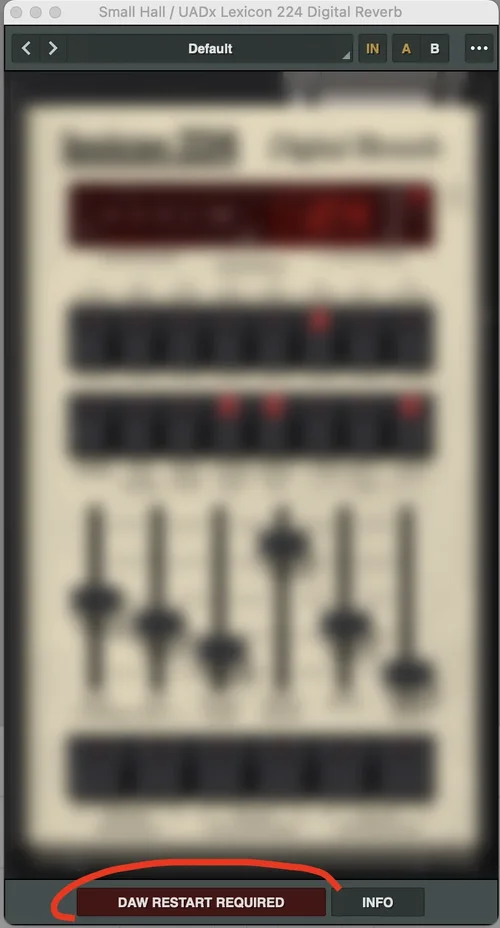

@alexpen: hast du jetzt die Lizenz auf dem iLok2 Dongle anstatt auf der ilok Cloud? Ich hatte beides versucht, aber es brachte keine Besserung.
Irgendwie strange, dass die Plugins bzw. das UA Connect einen Unterbau des Edge Browsers verwendet. Sowas ist ja schon "broken-by-design".

genau.
Jetzt ist es besser geworden. Was jetzt neu ist... hin und wieder steht unter blurred GUI "please restart the daw" :-/
So ein Blödsinn habe ich noch bei keinem Plugin-Hersteller gesehen.
Und hin und wieder muss man sich in UA Connect neu einloggen (nein, mein UAD Passwort kenne ich nicht auswendig).
Zum Glück habe ich Lexicon 224 - plugin das ich am meisten nutze - als Pedal hier... werde daher erst mal eine Pause mit UAD einlegen.
Habe kein Bock einen Beta-Tester zu spielen.

Tut mir leid, dass ihr solche Probleme habt. Bei mir laufen die Plugins alle einwandfrei. Ich habe allerdings nur 4k@60Hz mit 100% Skalierung.

Man skaliert immer die DAW und das Plugin, nicht über die Bildschirm Einstellungen vom OS.

Bei mir sieht das nur genau so aus, wenn er die Lizenz nicht erkannt hat. Ich glaube nicht, dass das ein Grafikproblem ist
Danke ich auch. Bin neu bei UA und wenn ich ein Plugin zum ersten Mal öffne, ist es für den Bruchteil einer Sekunde unscharf, dann erscheint das GUI scharf.
Vielleicht mal iLok-Software aktualisieren?
