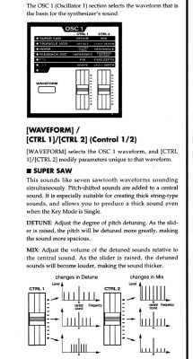

Ja, das erzählen Sie Dir in der Anleitung. Aber 7 Oscillatoren pro Stimme würde die Performance des JP8000 völlig runterziehen. Dagegen ist der Trick von Bernie Hutchins einfach super simpel und aufwandsfrei zu lösen (auch bei einem virtuell analogen synth).
Und aus welchem Grund sollten sie das erzählen? :-D Ich meine, lies mal: Sie schreiben "this sounds like 7 Saws" und "Pitch-Shifted Sounds" - gut möglich dass der Algorithmus per Pitch-Shifter funktioniert, ich weiß es nicht. Ich habe das seinerzeit halt mal mit dem G2 nachgebaut, weil ein Kunde den Sound unbedingt gerne benutzen wollte und ich den JP8000 da nicht mehr hatte. Ich habe ziemlich viel herumprobiert. 7 verstimmte SAWs klingen ziemlich genau nach dem JP8000 Supersaw Grundsound, mit PWM dagegen nicht so sehr. Mehr weiß ich auch nicht ... :dunno:
