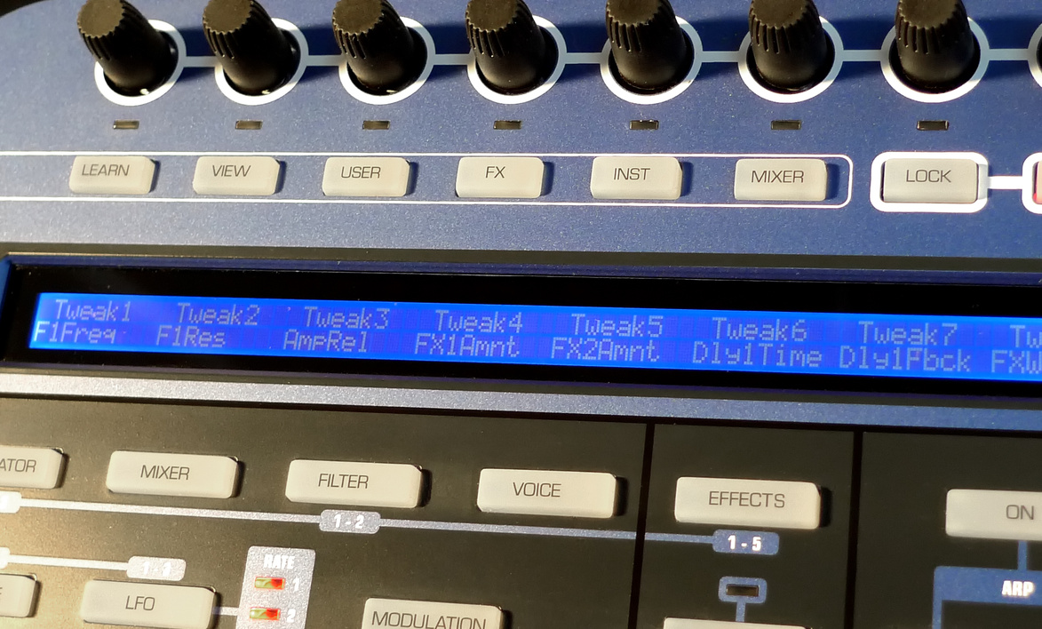

Okay dann noch eins:
...damit man auch was sieht!
8) :D

hairmetal_81 schrieb:
Okay dann noch eins: [csm_ultranova_tweakFINFIN_1321b8b23e.jpg] ...damit man auch was sieht!
8) :D

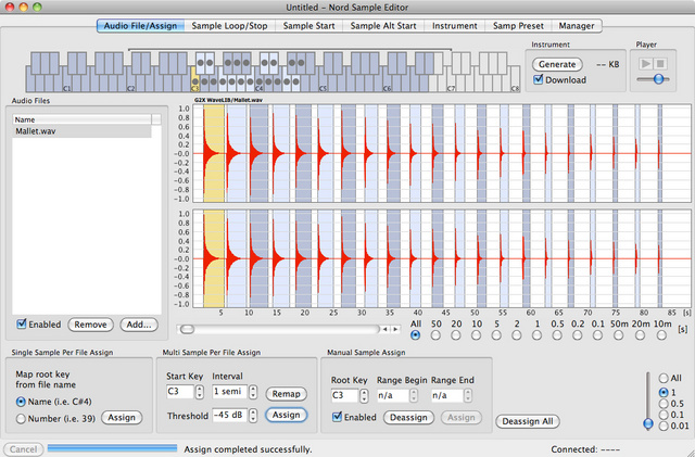

Ja, das ist prima für VA, und vielleicht sogar ausreichend für etwas Sample-ROM, aber nicht ausreichend, wenn man etwas mehr am Gerät mit Samples machen möchte wie z.B. mappen. Dafür finde ich z.B. die Displaygröße einer MPC5000 ausreichend, aber wiederum nicht ausreichend für einen Sequencer. :selfhammer:
Daher noch ein weiteres kleines Detail:
:mrgreen:
  • #57
Nee...
Die Erstellung / das Reinladen derselben würde ich dann doch extern auslagern. ;)
