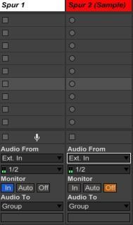

1.)
"Spur 1" auf "Audio from ext in 1/2"
--> Audiosignal wird leicht verzögert wiedergegeben
"Spur 2 (Sample)" auf "Audio from ext in 1/2"
--> Bei Aufnahme und anschließendem Playback wird das Audiosignal sehr tight wiedergegeben
Also: Spur 1 verzögert, Spur 2 tight, untereinander nicht synchron.

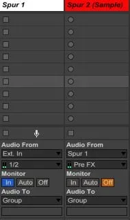

2.)
"Spur 2 (Sample)" auf "Audio from Spur 1"
--> Bei Aufnahme und anschließendem Playback wird das Audiosignal leicht verzögert wiedergegeben
Also: Spur 1 und Spur 2 beide verzögert, aber synchron.

Momentan bevorzuge ich Variante 2, da zumindest der audio in mit der loop spur synchron ist.

Ich hab eher deine Monitoring Einstellungen im Verdacht, da das der einzig erkennbare Unterschied von deinen Screenshots zwischen den beiden Tracks ist.

Wenn du das Signal mit "Audio from" abgreifst läuft es "irgendwie durch die Engine" (wird ja von Spur 1 abgegriffen) und das Monitoring verursacht den Versatz. Beide Spuren auf Ext In sind zwei Aufnahmen der selben Quelle.
