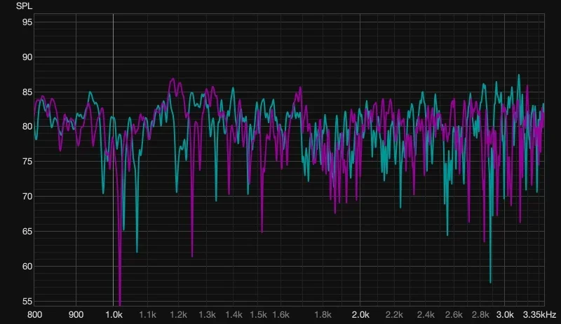

mir fällt schon länge auf das hier rechts und links die wahrgenommene Lautstärke je nach Frequenz stark schwankt. Besonders bei hohen Frequenzen ab ca 1 khz deutlich zu bemerken
Das kann man auch gut messen.
Türkis Links, Lila Rechts
Was könnte man da tun? Rechts und links verschiedene Filter für die Lautsprecher konfigurieren ginge zwar, aber das sieht sehr müsig aus.
Akustik Maßnahmen? Diffusoren vielleicht?
Analoge Filter wirken sich auch auf das Zeitverhalten bzw. die Phase aus. Da müsstest Du schon einen digitalen Raumakustikprozessor verwenden, um das nicht zu verschlimmbessern.
Absorber (z.B. von Hofa Akustik) bringen da aber auch Ruhe rein. Links und rechts an der Wand, in Höhe der Lautsprecher bzw. Hoch-/Mitteltöner. So positioniert, dass der Winkel zum Lautsprecher und zur Abhörposition identisch ist. Und an der Decke genauso.
Bei tiefen Frequenzen wird es aufwendiger. Um Raummoden zu eliminieren bedarf es recht großer Absorber (Bass Traps). Aber Dir geht es hier ja um mittlere und hohe Frequenzen.
PS: Lass Dir das Messdiagramm mit einer 1/3 Oktaven-Glättung anzeigen. Dann schaut das nicht mehr so wild aus und man kann das dadurch viel besser interpretieren. Das entspricht dann auch eher dem Höreindruck.

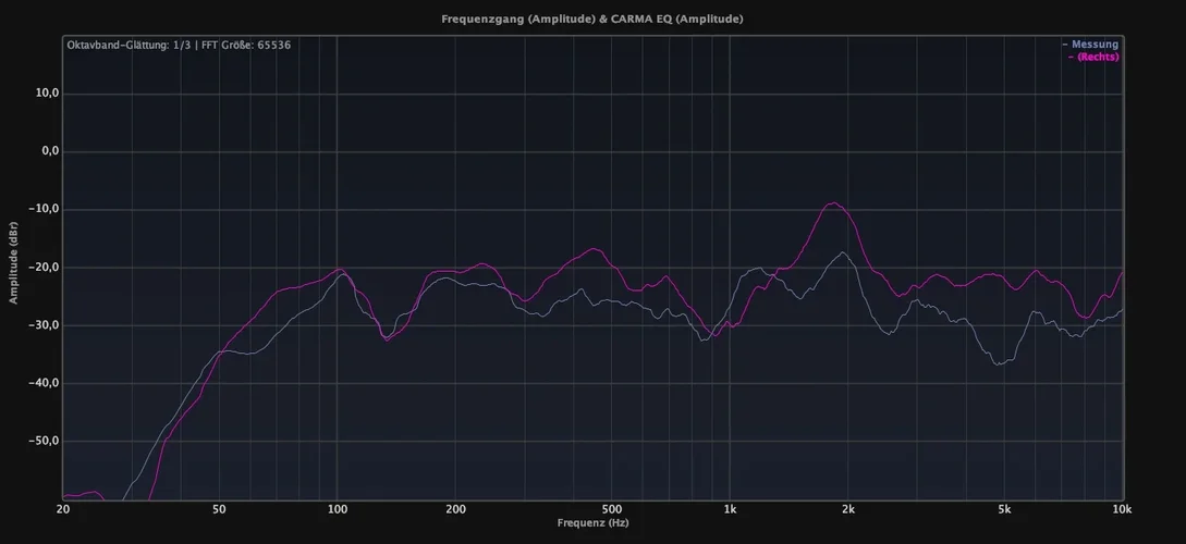

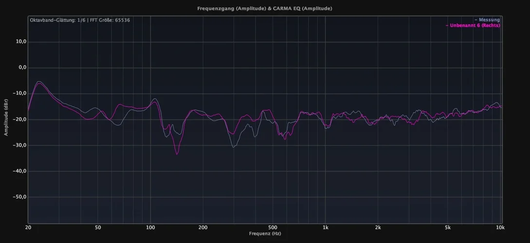

ja das biete diverse Glättungsoptionen.. ich sehe was du meinst. Leider ist Carna etwas unflexibel bei der Soundkartenkonfiguration. Mal sehen
nur mit m iPhone gemessen auf die Schnelle
das stellt sich schon klarer dar, bestätigt meinen Höreindruck
mit dem Behringer* ECM800 siehts schon anders aus
wobei sich bestätigt das nur 3-4 cm Mikrofonverschiebung sichtbar andere Ergebnisse erzeugen
Das sieht mit SBIR aus, Flatterechos im Raum.
Wände mit Basotect auskleiden viele mir da alsceinfachste Lösung ein undvzwar soviel, bis es nicht mehr stört, ganz gleich was die Messung sagt
