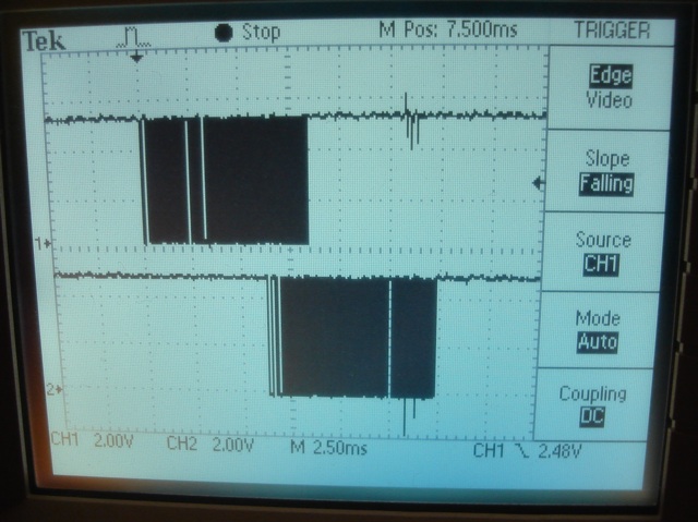

So, hab's jetzt mal mit den vier Billigkabeln getestet. Funktioniert einwandfrei, Timinprobleme oder Instabilitäten konnte ich keine feststellen. Unpraktisch: Cubase kann sich die Interfaces nicht richtig merken, weil sie von Windows alle gleich benannt werden. Dadurch funktioniert die Benennung in Cubase und die Zuweisung im Song-Template nicht richtig.
Hast Du schonmal Akkorde oder mehrere Drum-Noten gleichzeitig ueber die Interfaces verschickt, und den Versatz zwischen den MIDI Events ausgemessen?
Gruss, Thorsten.
TK schrieb:
Yes, I did. Das ist sauber. Das Experiment war insofern also erfolgreich. In der Praxis ist so ein Setup aber kaum brauchbar, da das OS nicht ausreichend zwischen den Interfaces unterscheidet, und daher Sequencer-Software keine permanente Zuordnung der Ports hinbekommt.
Die 120 Euro Aufpreis für ein M8U XL ist der Komfort die Ports nicht bei jedem neuen Projekt neu einrichten zu müssen mir auf jeden Fall wert. Insbesondere, weil im Eifer einer Session die Suche nach dem richtigen MIDI-Port das Letzte ist, was man gebrauchen kann.
