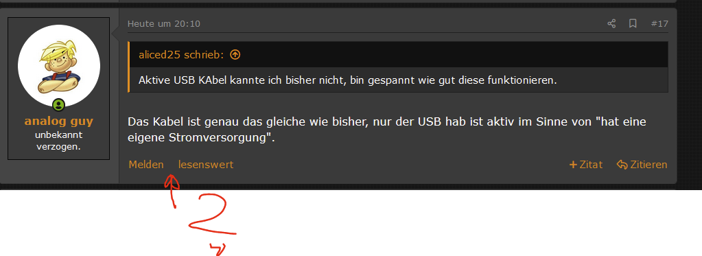

Aktive USB KAbel kannte ich bisher nicht, bin gespannt wie gut diese funktionieren.

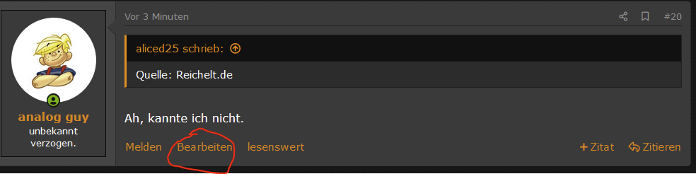

Nanu?
Das hier kann ich nicht bearbeiten.
Aber das schon?
Habe ich jetzt eine gespaltene Persönlichkeit?
