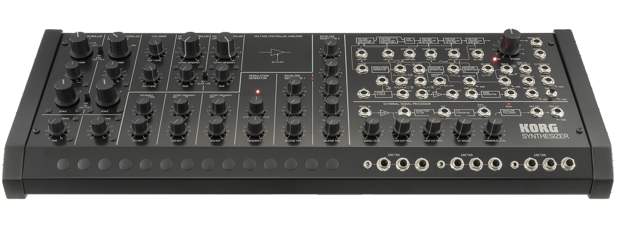

Oder behalte dann beide (Polyphonie :lollo: ) Wie ich gerade sehe kann der MS-20M konvertieren ?
imgext.php
Weiss man eigentlich weshalb der MS-20M vorne so zugestopfte Löcher hat ?
Das spricht ja förmlich für eine Erweiterung/Mod ?
