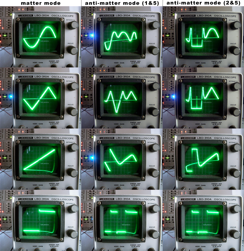

For those of you who obtained an AFG (or several) you'll have not doubt noticed the multiple connection points on the back for the future expansion modules. Regarding this post I'm focusing on the Flux Capacitor pin set. The one with the pair of jumpers located at the top and bottom of the connection point.
These have to do with the resulting ANTI-MATTER waveforms. When you switch from their factory setting of 1&5 you'll obtain different (and sometimes not) versions of the anti-matter setting. 2&5 varied in portions of the cycle minus the square wave. I had little luck with 3&5 and have not yet tried any other combinations.
you can try other combinations yourself and see what you get. :)

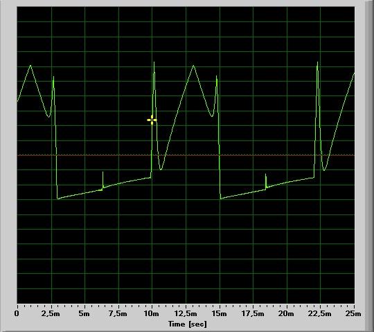

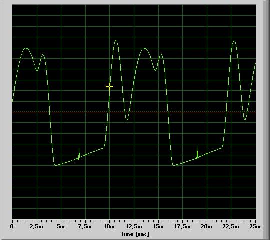

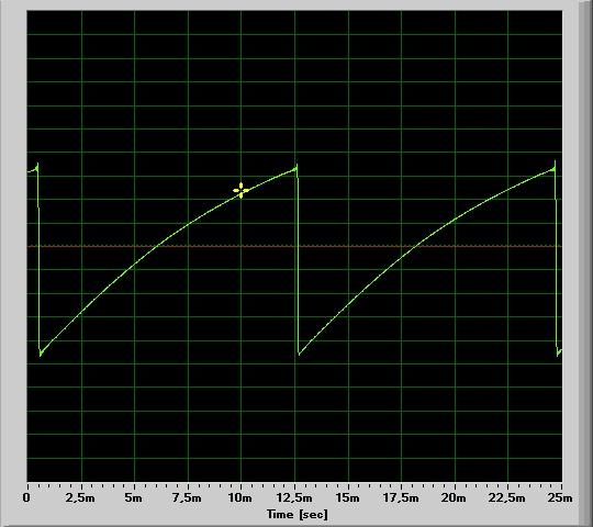

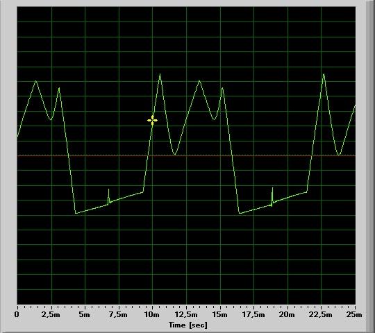

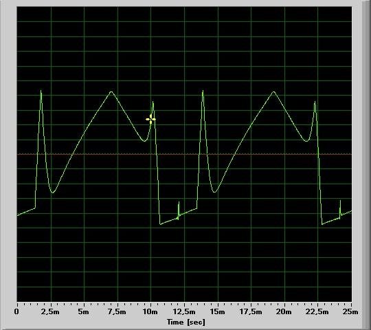

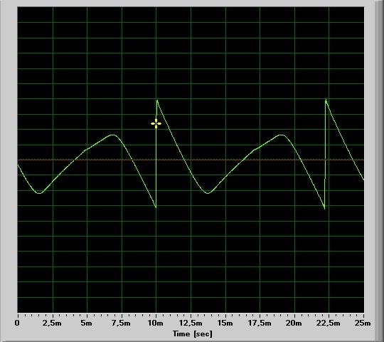

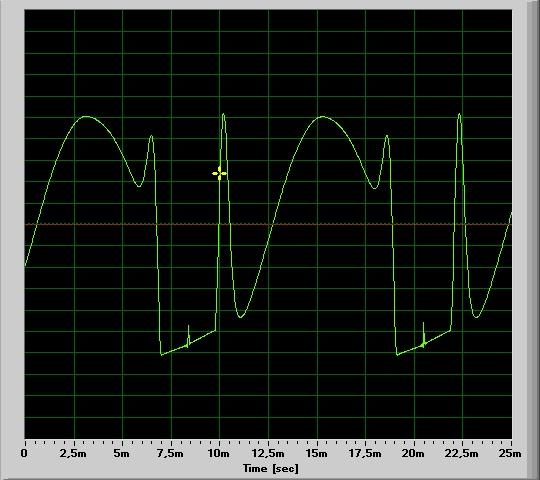

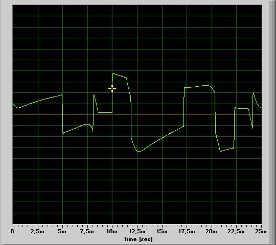

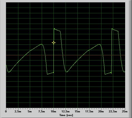

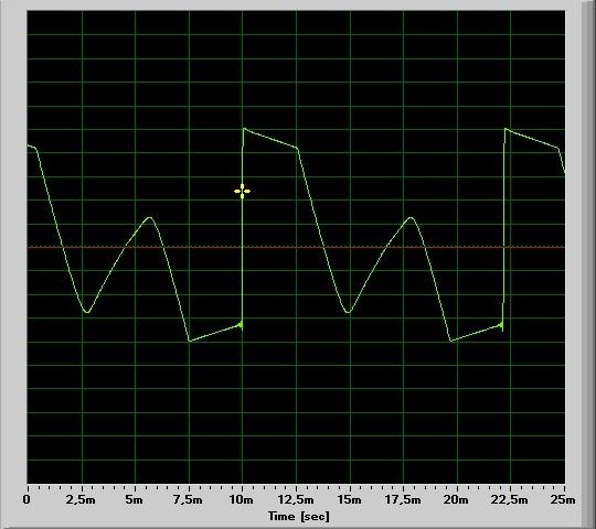

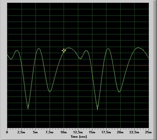

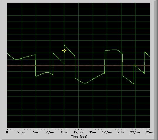

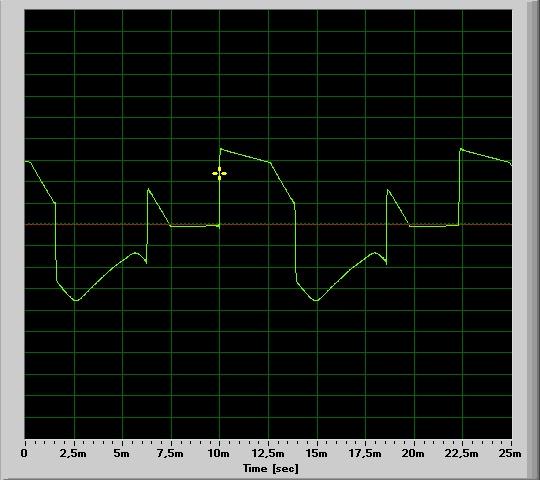

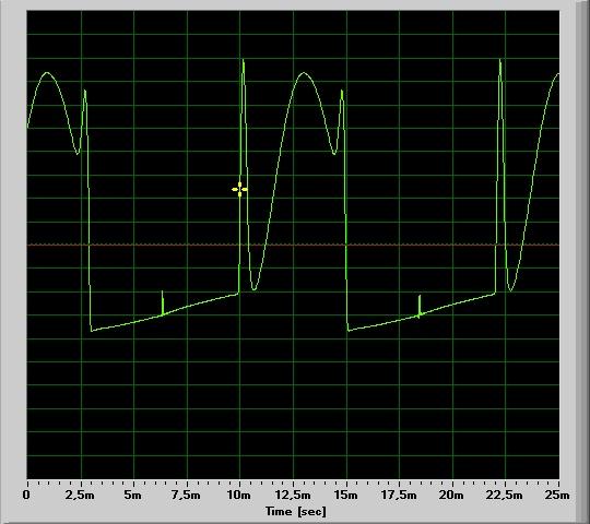

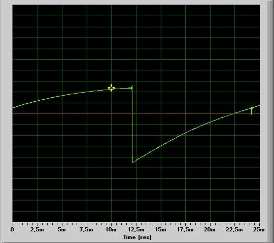

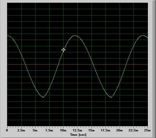

so ich habe mir die jumper mit zwei switches auf die vorderseite gelegt und da sich nur 4 logische varianten ergeben haben, habe ich es mit zwei schaltern erledigt (beide hoch / beide runter / hoch runter / runter und hoch)
pulse, animierte pulse, square subpulse sind in ihren 4 antimatterversionen sehr ähnlich. sin, tri, saw, animierte saw und subsaw klingen sehr schön - manche schon wie FM-sounds ... die subsaw klingt soetwas von digital :shock:
naja alles ganz prime - ich habe meine frontplatte um 2 löcher erweitert und meinen AFG um ca. weitere 25 sinnvolle waveforms freigeschalten.
wenn jetzt noch jemand rausbekommt wo man die waveshaping CV (von der paul geschrieben hat) anlegt, bohre ich erne noch n loch in die frontplatte
habs mal von muffs mit rübergenommen ...
die animierte saw sah auf dem scope so zerschossen aus, das braucht sich niemend anzusehen :mrgreen:
so
just sin and the 4 antimatter version and then tri saw and subsaw - every folling from their 4 antimatter versions
most interesting an very digital sounding ist the subsaw :nana:
Re: neuer vco _ nur welcher ?
suche den fehler :mrgreen:
der eine schalter schaltet zwischen 1&2 der andere zwischen3&5. kombinationen von 3&5 oder 1&2 haben keine brauchbaren ergebnisse erziehlt deswegen kann man zwischen den 4 zuständen im antimattermode mit zwei schaltern arbeiten.
wenn man jetzt noch rausbekommt wie man das mit cv zum schwingen bringen kann kaufe ich noch einen :phat:
