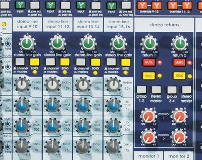

Hallo,
ich bin seit ein paar Tagen Besitzer eines Midas Venice F 24 und im Großen und Ganzen habe
ich das Mischpult und seine Möglichkeiten verstanden nur eines stößt mir etwas übel auf:
Das Mischpult bietet 6 Aux Ausgänge (4 Aux + 2 Monitor) an, die ich auch alle benötigen würde für meine externen Effektgeräte - Lexicon PCM70, TC Fireworxx, Ensoniq DP 4. Jedoch gibt es nur 2 stereo send return Eingänge die sich aber nicht mono splitten lassen, damit ich wenigstens 4 mono Eingangsmöglichkeiten hätte.
Ich weiß, es gibt hier schon den Thread der das Problem behandelt, nur kommt für mich das Routen über die 4 Stereo Kanäle (17-24) nicht in Frage, da diese schon ja von meinen Sythesizern besetzt sind und ich auch beim Mixdown benutzen möchte.
Jetzt würde es aber noch 4 weitere inserts geben: monitor1, monitor2, matrix1 und matrix2, was perfekt und dann im Mono Betrieb ausreichend für mich wäre. Gibt es da nicht die Möglichkeit diese mit einem Effektgerät zu nutzen bzw. über die Aux und Monitor Regler zu steuern und das Signal auf den Master zu bekommen? Ich habe die Anleitung 100x gelesen aber irgendwie scheine ich das etwas zu übersehen oder es geht einfach nicht, was ein riesiges Minus für das Mischpult wäre.
Vielleicht weiß hier jemand Bescheid?
Beste Grüße,
Michi
