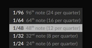

Ausprobiert mit Setting 24 PPQN am Melodicer und Clock von Bitwig. Damit geht es tatsächlich.
Das einzig schräge ist, dass ich in Bitwigs Clock Device dafür 1/48, also 12 per Quarter, einstellen muss.
Wenn man das Ganze in Eurorack alleine hinbekommen will, dann braucht man wohl ein sehr flexibles Clock Device, um alle anderen Module dann ebenfalls in Sync zu halten.

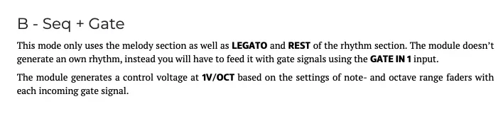

Übrigens hatte ich ein ziemliches Brett vorm Kopf. Es gibt ja auch Mode B, das funktioniert dann wie trigger per Step.
Die Melody Section lässt sich in dem Mode aber nicht wirklich einfrieren. Muss ich mal nachfragen, ob das so gedacht ist?
Modus B finde ich eher unspannend weil @fanwander in seinem Test erwähnte, dass das ganze dadurch zu chaotisch/random wird.
