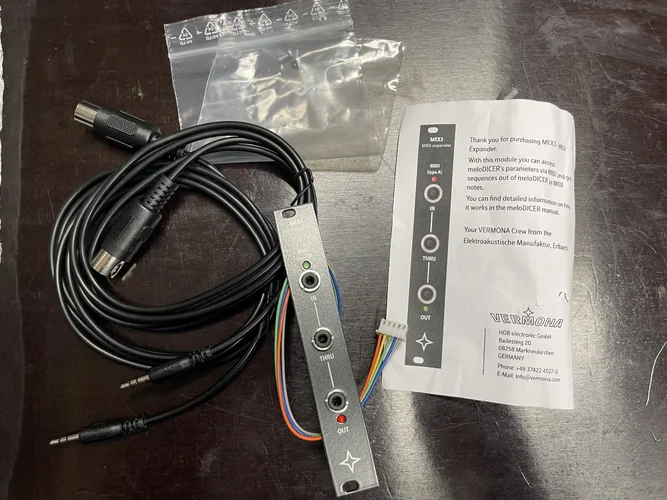

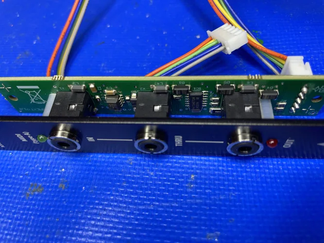

...ich wurde gefragt, wie genau das Expansion-Modul aussieht, und was sich da auf der Platine befindet:
M.i.a.u.: qwave und ARNTE

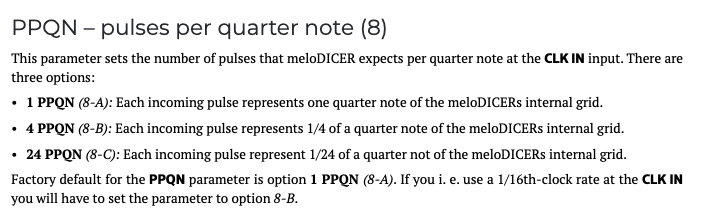

Seit der letzten Firmware lässt sich der Clockeingang auf verschiedene Werte einstellen.
Früher funktionierte nur 1 PPQN, was einem Trigger pro 4tel Note entspricht. Nun geht 1, 4 und 24.
Oder anders: Geht idR auch ohne Dividermodul.

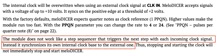

Ich habe das kurz probiert. Melodicer auf 4 PPQN eingestellt. 16tel trigger vom Black Sequencer auf Melodicer Clock in und dann langsam Shuffle auf 25% erhöht. Das ist nicht kontrollierbar. Man hört, wie es sich bei 25% quasi einrastet, aber das klingt dann schon fast so stark wie triplets.
Anhang anzeigen Output 1-2.mp3
Im Manual vom Melodicer steht, warum das so ist. Stichwort internal grid.
Bildschirmfoto 2024-06-10 um 08.29.19.pngBildschirmfoto 2024-06-10 um 08.28.47.png
Oder um es anders auszudrücken, wäre die Antwort Jein ;-)
Weil das, was dann da herauskommt, mit dem Swingfaktor der externen Clock/des externen Triggers nur wenig zu tun hat.
Oder gibts einen Trick, den ich übersehen habe?
