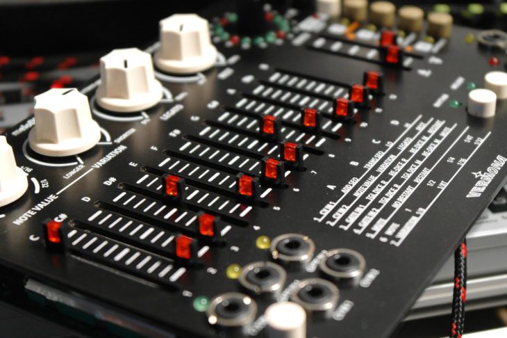

Sag mal, ist das Modul jetzt richtig schwarz oder immer noch in dem blöden Vermona Grau? Erkennt man nicht so gut.
Ich kenne das "Vermona Grau" nicht, denn es ist mein erstes Vermona-Modul. Ich würde sagen, es ist "Schwarz mit ganz leichtem Graustich". Ganz so tiefschwarz wie zB die Frontplatten meines ICA-Formants ist es nicht.
M.i.a.u.: Bernie
  • #59
Es ist etwas heller als Behringer 55er Module. Leicht ins grau-braune. Aber siehe selbst.
M.i.a.u.: Horn, Soljanka und Bernie
