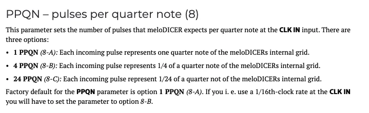

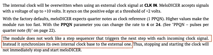

Ich habe das kurz probiert. Melodicer auf 4 PPQN eingestellt. 16tel trigger vom Black Sequencer auf Melodicer Clock in und dann langsam Shuffle auf 25% erhöht. Das ist nicht kontrollierbar. Man hört, wie es sich bei 25% quasi einrastet, aber das klingt dann schon fast so stark wie triplets.
Im Manual vom Melodicer steht, warum das so ist. Stichwort internal grid.
Anhang anzeigen 218656Anhang anzeigen 218655
Oder um es anders auszudrücken, wäre die Antwort Jein ;-)
Weil das, was dann da herauskommt, mit dem Swingfaktor der externen Clock/des externen Triggers nur wenig zu tun hat.
Oder gibts einen Trick, den ich übersehen habe?

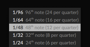

Ausprobiert mit Setting 24 PPQN am Melodicer und Clock von Bitwig. Damit geht es tatsächlich.
Das einzig schräge ist, dass ich in Bitwigs Clock Device dafür 1/48, also 12 per Quarter, einstellen muss.
Wenn man das Ganze in Eurorack alleine hinbekommen will, dann braucht man wohl ein sehr flexibles Clock Device, um alle anderen Module dann ebenfalls in Sync zu halten.

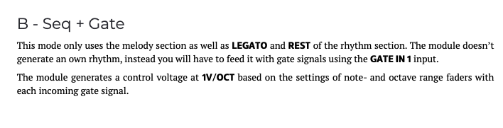

Übrigens hatte ich ein ziemliches Brett vorm Kopf. Es gibt ja auch Mode B, das funktioniert dann wie trigger per Step.
Die Melody Section lässt sich in dem Mode aber nicht wirklich einfrieren. Muss ich mal nachfragen, ob das so gedacht ist?
Modus B finde ich eher unspannend weil @fanwander in seinem Test erwähnte, dass das ganze dadurch zu chaotisch/random wird.
