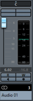

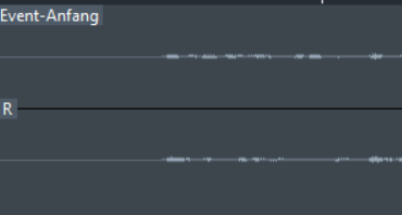

Was mir noch ein Rätsel ist: das Audiosignal (Korg iM1) das vom IPad zurückkommt ist, trotz Anschlagstärke 127, sehr leise.
Das ist bei mir eher heiss.
Musst Du mal im StudioMux-Mixer gucken. Für IAA sind's die unteren Fader.
